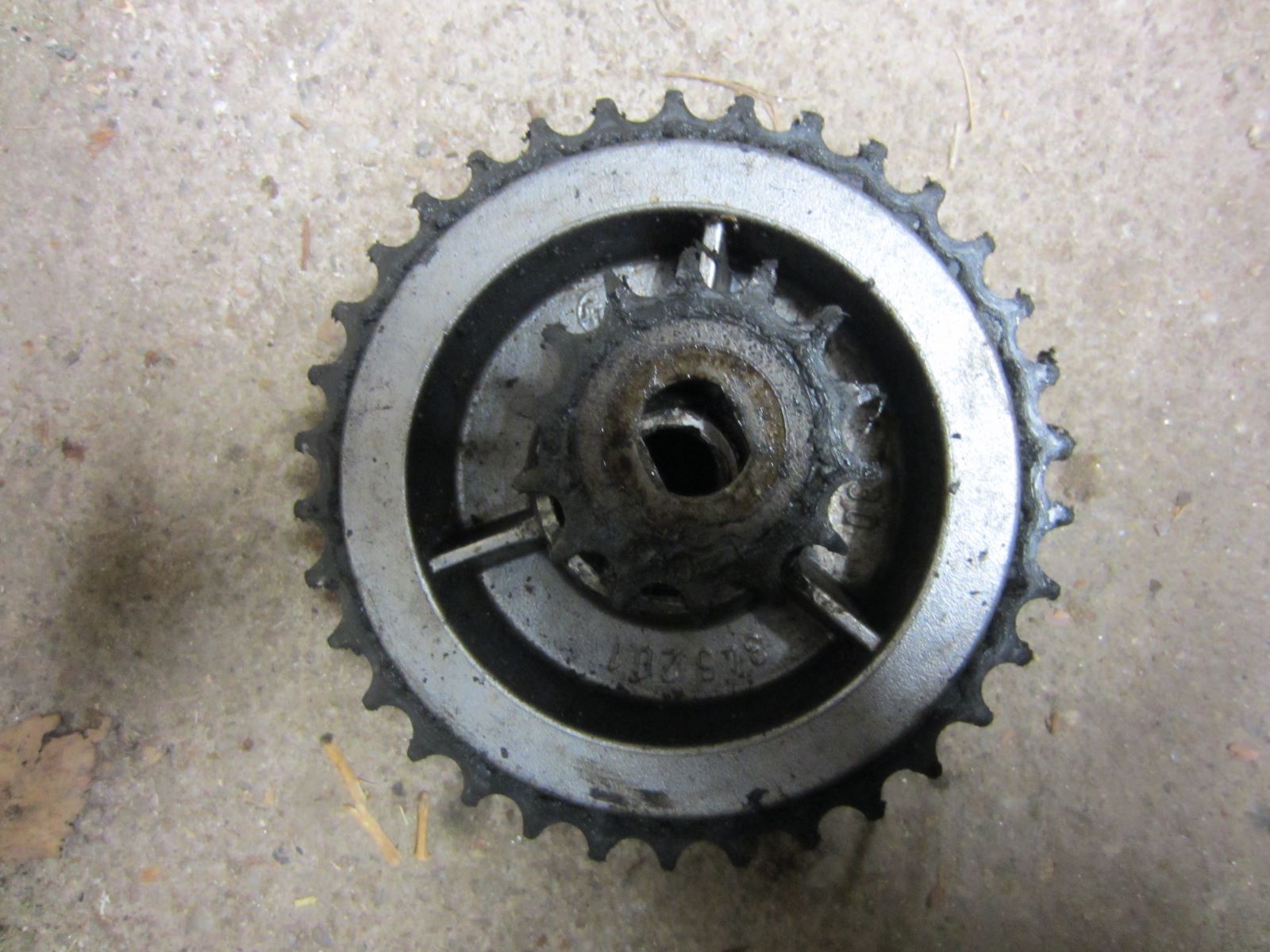

  • Hallo zusammen,
    bei meinem Schwiegervater ist die Woche die Kette am S53 Beach Racer gerissen. Ist nicht verwunderlich, da dort nach 40000km noch die Originalkette drauf war.
    Nun muss ich aber sagen, dass ich erstaunt bin über den guten Zustand der Ritzel. Vorne das wechsel ich zwar trotzdem aber hinten bin ich mir gar nicht so sicher.
    Sieht das für euch auch noch gut aus oder eher nicht? Bei den Nachbauten habe ich ja selbst schon die Erfahrung gemacht, dass die Teilweise eiern und sich dadurch
    während der Fahrt durchgängig die Kettenspannung ändert. Und das nervt.
    Gruß Marko
