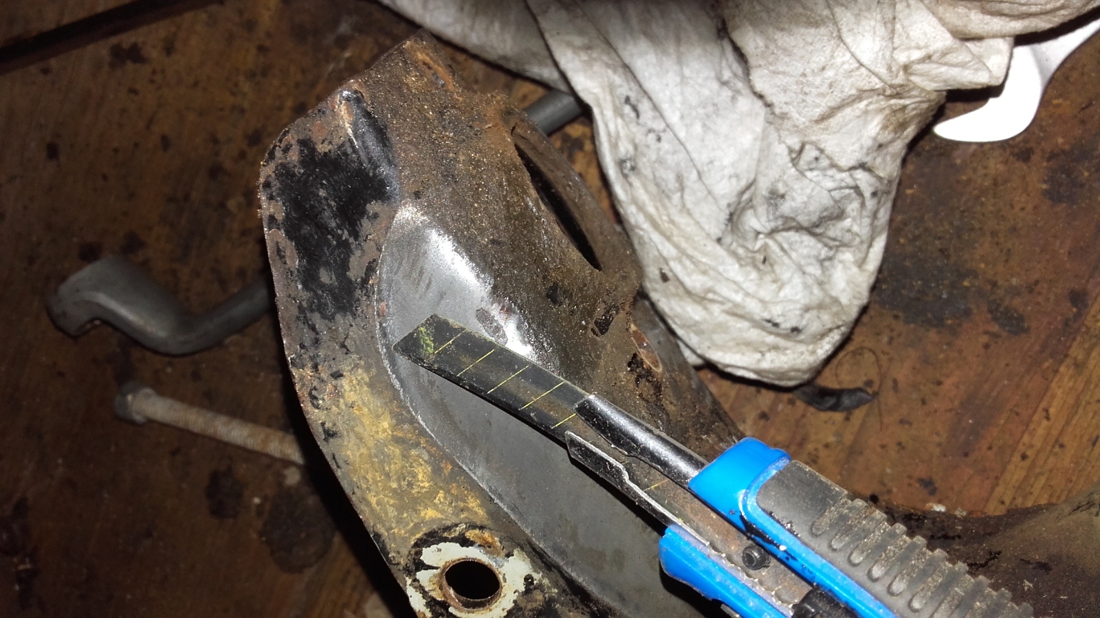

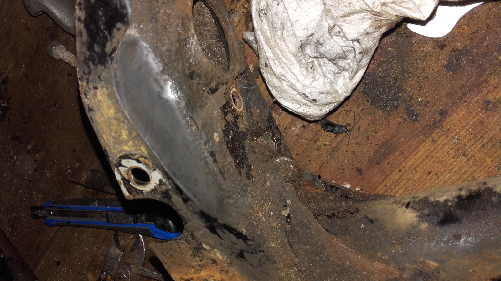

    Ich bin gerade dabei meine S51 zu restaurieren.
    Beim zerlegen ist mir aufgefallen dass am Fuß am Rahmen wo der Motor hängt an der eine Seite abgeschliffen ist.
    Das eine motorlager (also eins von diesen 2 Blechen welche auf den großen Gummi stopfen angeschraubt sind)
    Das eine Motorlager also das Blech ist auch bloß noch halb so dick. Die müssen also wohl Kontakt gehabt haben.
    Dort wo ich mit der cutermesser Klinge hinzeige ist die Abnutzung am stärksten ca 1,5mm
    An anderen Stellen weniger.
    Meine Frage, ist das schlimm?

  • Ich würde mal sagen, der Rahmen muss an dieser Stelle wieder verstärkt werden muss, da es sonst zu Riss Bildung kommen wird. Selbst wenn man bei 50ccm bleibt, wäre mir das zu heiß!
    Sonst muss halt für ca. 100 € ein ladenneuer Rahmen her, mit dem Vorteil das der dann meistens schon die Öse für die Unterzugstreben hat.

  • Entweder sauber schweißen und schleifen bis man es nicht mehr sieht oder einen neuen Rahmen kaufen und die Nummer und das Typenschild Umtragen. Ich würde das nicht vom tüv/dekra machen lassen. Sorge dafür das der alte Rahmen mit der alten Nummer GARANTIERT nicht wieder als moped auf die Straße kommt (Steuerkopf abschneiden, Nummer wegflexen und den rahmen zerstückeln) und dann kann dir kein Mensch mehr Nachweisen ob das nun der originale Rahmen ist oder nicht. Es interessiert ja auch niemanden.
    Wenn du das alte blech erhalten willst würde ich das Stück raustrennen und ein nachgefertigtes Stück blech in der richtigen Stärke wie ein Puzzleteil einsetzen und SAUBER verschweißen. Such dir jemanden der es kann und brate da nicht selber drauf los wenn du es nicht richtig beherrscht.

    Also ein neuer Rahmen kommt für mich nicht infrage.
    Mit Elektrode geh ich da nicht ran. Mein Nachbar hat eine Firma der hat mag oder so. Den könnte ich fragen.
    Die stärkste Abnutzung ist 1,5mm und dass nur an einer Stelle. Der Fuß ich glaube ich normalerweise 5mm?

  • 5mm ist da kein Blech am Rahmen dick. Wenns hochkommt 2,5mm. Wie schon gesagt wurde beschädigter Teil großflächig entfernen. Schablone anfertigen und neues Blech fertigen und schweißen lassen (im Fachbetrieb! Das würde ich keinem selbst ernannten überlassen)
