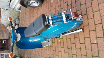

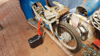

  • Hallo ich wollte mich und meine Schwalbe vorstellen. Ich bin Christoph 26 Jahre alt und komme aus der Nähe von Flensburg.
    Ich habe mir gestern eine Schwalbe Bjr. 1977 mit Handschaltung für 450€ gekauft. Mit original DDR Papieren und mit dem originalen Motor. Der Motor wurde vor ein paar Jahren bereits überholt. Soweit wie sich es beurteilen kann ist sie in einem annehmbaren und originalen Zustand.
    Was sagt ihr dazu war der Preis in Ordnung?

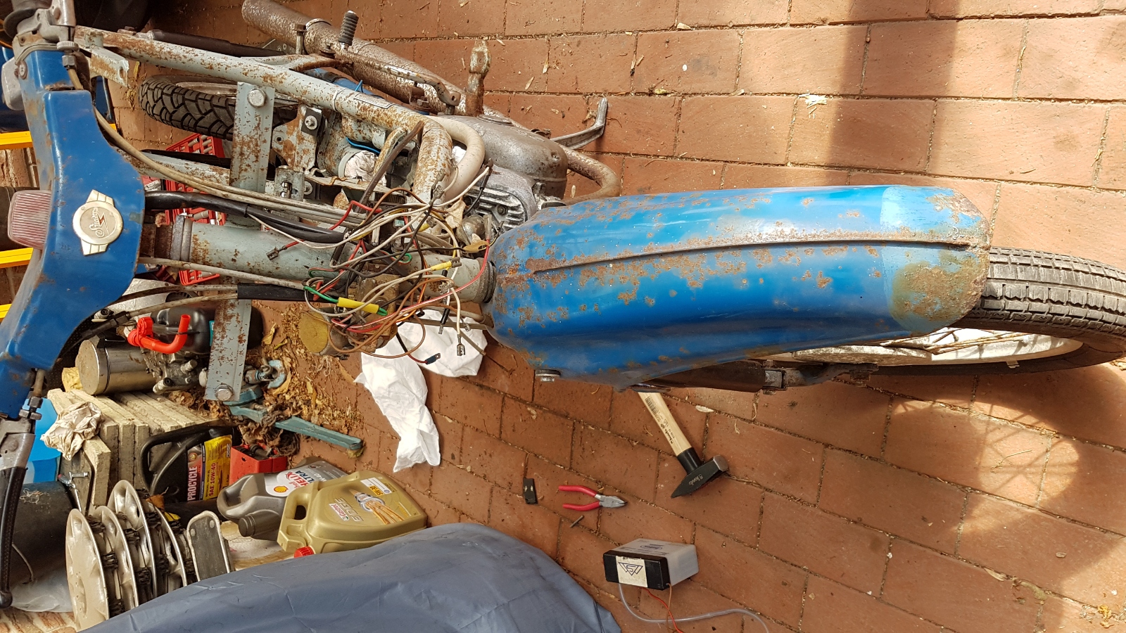

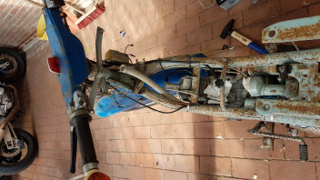

    Heute hab ich erstmal alles demontiert und begutachtet.
    Als nächstes wird sie komplett demontiert und Rahmen, Tank, Spritzschutz etc. entrostet/ entlackt und in RAL7032 Kieselgrau lackiert.
    Ich werde immer mal wieder ein paar neue Zwischenstände Posten. Ich hoffe natürlich auch auf eure Hilfe :)
  • Herzlich willkommen,
    450 Euro sind für diesen Vogel ein absolutes Schnäppchen. Das Blechkleid ist erhaltungswürdig und kann man wieder schön aufbereiten (spart auch viel Geld). Allerdings sieht der Rahmen schon stark grenzwertig aus, an diesem müsste etwas gemacht werden.
    Den Rest kannst gut und allein wieder aufbereiten und reinigen.

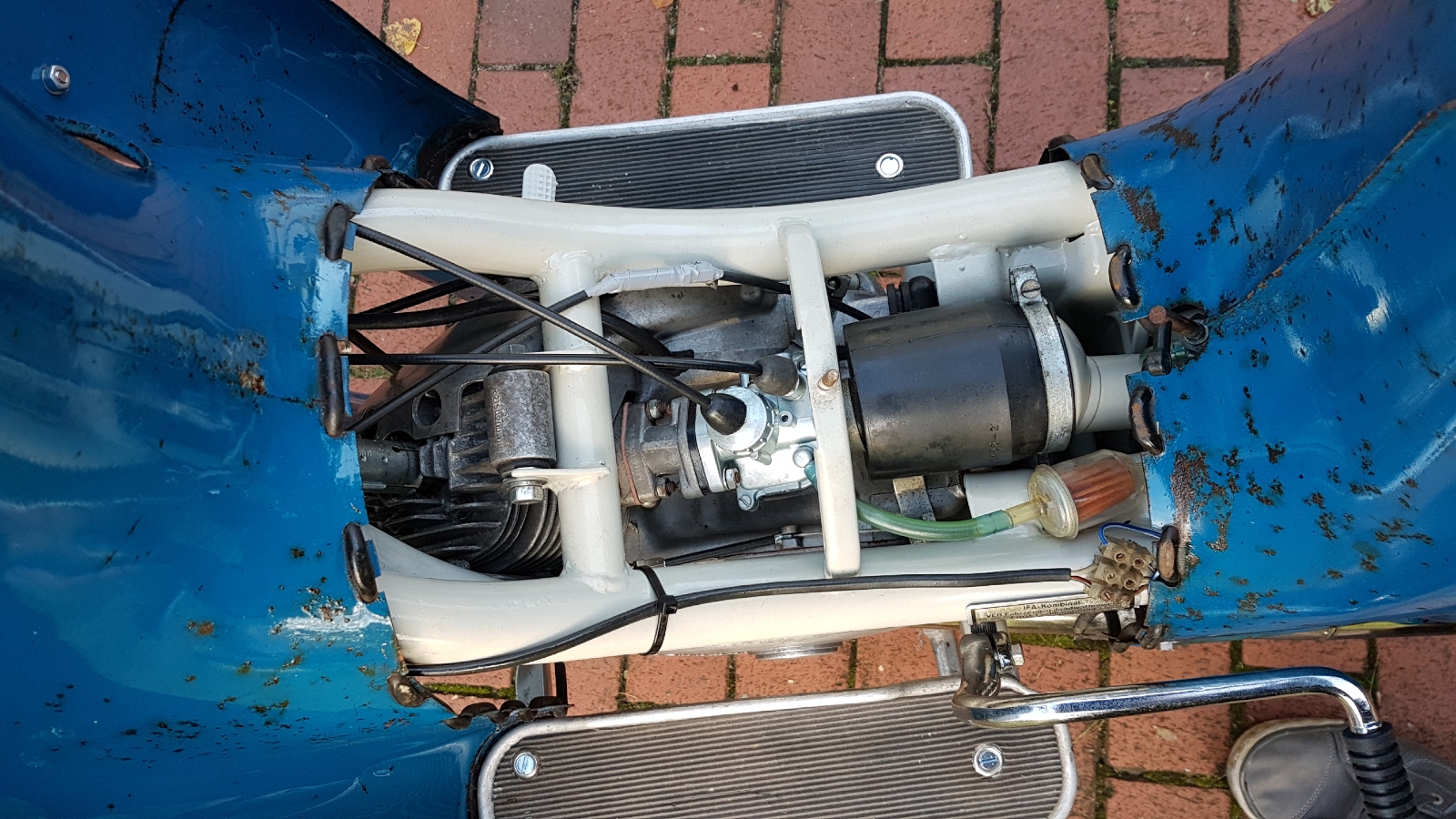

  • Der Rost am Rahmen ist zum Glück nur Oberflächlich. Keine Durchrostungen, Risse etc.
    Die Aufnahme vom Ständer sieht auch noch Top aus. Das Blechkleid wird gereinigt die und konserviert. Man soll das Alter schon sehen. :)

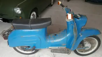

  • Für den Preis hätte ich sie auf jeden Fall auch genommen. Da hast du ncihts verkehrt gemacht. :thumbup:
    Im Hintergrund sehe ich noch was anderes interessantes stehen.. ;)
  • Kleiner Tipp für die Lackierung und Pulverung: Drehe in allen Gewinden alte Schrauben rein (nur plan bis zum Bohrungsende!) und lasse die Rahmenlaufringe am Lenkkopf vorerst verbaut. Nach dem Pulvern bzw. Lackieren kannst du an der Kante zwischen Rahmenlaufring und Stirnrohr mit einem Cuttermesser rundherumschneiden und den Rahmenlaufring herausschlagen. Durch das Einschneiden reisst der Lack nicht großflächig und die Paßfläche für den Rahmenlaufring bleibt unbeschichtet. Die eingedrehten Schrauben kannst du nach der Lackierung herausdrehen und die Gewinde bleiben sauber.
    Gute Lackierer bzw. Pulverer fragen, ob die Rahmennummer frei oder nur einmal mit Farbe ohne Grundierung beschichtet werden soll.

    Ich habe heute alles fürs Sandstrahlen und Pulvern vorbereitet. Gibt es noch etwas was ich vorher prüfen sollte?
    An zwei stellen muss ich noch mal nachschweißen. Wobei eine Stelle aussieht als wenn es noch nie dicht war. :search:
    Achja welche RAL Farbe würde dem Original Blau am nähesten kommen?
    Christoph
  • Längere Schrauben hast du nicht gefunden? Sonst sieht das gut aus. Je weniger Schmodder dran ist je besser wird das Ergebnis.
    Blauton hat meine Atlantikblau glaube ich erhalten. Kommt sehr nahe.

  • Eine RAL-Karte zum Vergleich sollte jeder Lackierer und Pulverer von Hause aus schon haben, da könnte man mal drüberschauen.
    Eine 100%ige Übereinstimmung zu RAL-Tönen gibt es leider nicht, aber der ungefähr passende Ton zu Atlantikblau ist RAL 5001.

    Moin
    Der Preiß passt und da hätte ich auch zu geschlagen.
    Der Trabbi im Hintergrund steht zum Verkauf und gehört einem Kollegen von mir ;)
