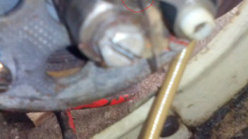

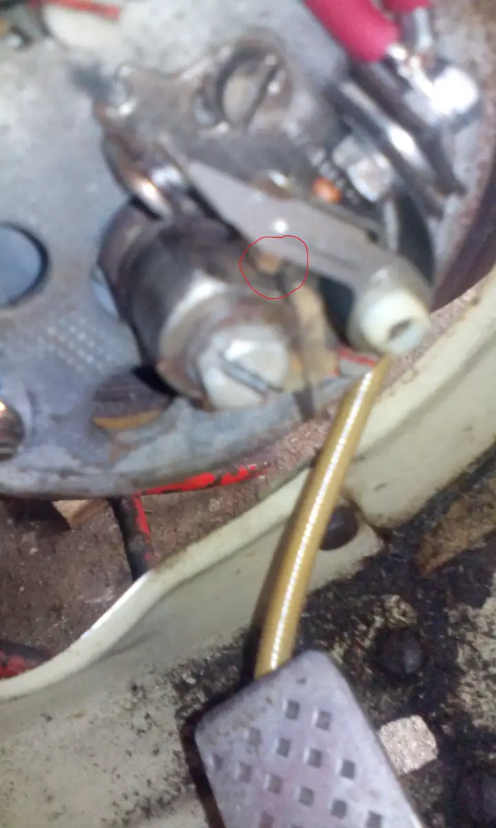

    Bei meiner Jawa 05 ist nach 80-120km der Unterbrecher(sowohl Nachbau als Original aus alten Lagerbeständen) so stark abgenutzt, dass die Zündung nicht mehr eingestellt werden kann und ein neuer Unterbrecher her muss. Die Unterbrecherkontakte an sich sind in Ordnung, was stark abgenutzt wird, ist der "Abstandhalter" zur Welle. Die Welle sieht eigentlich gut aus und ist auch geölt, sodass der Unterbrecher eigentlich länger halten sollte. Kennt jemand das Problem bei der Jawa?

  • Schaue dir mal den "Exzenter" an, ob dieser in der Oberfläche rau ist (alte Tiefen-Rost-Rückstände) und ob der Schmierfilz um die ganze Umdrehung anliegt.
    (Sollte der Schmierfilz nicht eigentlich auf dem Exzenter stehen und ihn nur leicht berühren?)
    Benutzt du "Unterbrecher-Öl"? (sehr "zähes" Öl, das fast so zäh wie Fett ist (fast ein Zwischending zwischen Öl und Fett))
    Das der "Hammer" vom Unterbrecher so schnell wegschleift, muss ja damit zusammenhängen, dass ihn irgendetwas "wegfrisst"... - also irgendwo Grat oder eine unsaubere Oberfläche ist oder er zu wenig bzw das falsche Öl bekommt...
    (ggf den Exzenter mal rundum mit 500-er Schleifpapier bearbeiten, so dass er wirklich "blank" ist und keinen Grat hat oder ihn erneuern)
