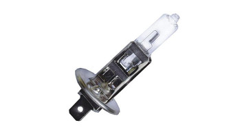

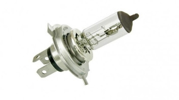

  • Hallo meine frage ist kan ich einen h1 Scheinwerfer oder auch h4 mit 12v 35/35w mit einer orginal 12v unterbrecherzündung betreiben?
    Theoretisch denke ich mir ja weils ja auch 12v 35/35w sind aber ich frage lieber nach als gleich zu bestellen.
  • Wenn deine derzeitige Biluxlampe 25W hat, wird das ohne weitere Umbauten nichts. Wenn deine Biluxlampe 35W hat, kannst du auch einen Scheinwerfer mit HS1 einbauen.
  • Theoretisch ja. Aber wie es in der Praxis funktioniert?
    Derzeit hast du keinen Spannungsbegrenzer/Regler verbaut... - Steigt die Spannung zu hoch an, killt es die HS1-Birne => Also besser einen Spannungsbegrenzer/-Regler parallel an die SW-Spule anschließen.
    H4 ist leider nicht machbar -nur HS1
    Alternativ kannst du auch das HS1-Equivbalent "Halogen auf Bilux-Sockel" mit 12V 35/35W fahren, ohne, dass du einen neuen Einsatz verbauen musst.
    Zwar nicht ganz legal*, aber meist von der Rennleitung akzeptiert
    *) => Der Bilux-SW ist nicht auf Halogenlicht als Lichtquelle abgenommen/geprüft/zugelassen worden...
    => Osram stellt diese Birne als S2-Leuchtmittel (wäre eigentlich das Bilux-Licht) her (mit E-Prüfzeichen)
    (Ist wie mit den Bilux-SW beim Auto: "Aufrüstung durch 40/45W Halogen, und somit bis zu 30% heller - beim S2-Leuchtmittel halt nur 35/35W, aber das Selbe: 30% mehr Licht)

  • Ich hab mit der Standart 6V E Zündung schonmal ne H4 betrieben. Da wohl etwas leistung fehlen soll seitens der Zündung kommt die Birne nicht auf ihr LUX-Zahl... (Helligkeit)
    Es ist aber nicht so das man ein Teelicht im Scheinwerfer hat. Auf der Straße hatte man schon einen Lichtkegel gesehen...
    Illegal isses natürlich...

  • Ich meinte das es in dem Sinne illegal ist einfach eine H4 Birne in den Normalen Biuxscheinwerfer zu betreiben mal ganz davon abgesehen ob die Leistung ausreicht.
    Für mich hat es gereicht wenn ich gerade keine passende 6V 35/35 Bilux da hatte.. Hat geleuchtet, man konnte was auf der Straße erkennen und gut... Mich hat deswegen nie jemand angehalten oder per Lichthupe drauf aufmerksam gemacht das irgendwas blendet..
  • Ach so meinst du das... (- Aber wie hattest du die H4 im Bilux-SW befestigt => weil die H4 ja einen anderen Sockel und andere "Brennpunkt-Tiefen" hat und somit der Lichtkegel nicht entsprechend fokussiert war?)
    Dass die Lima es nicht geschafft hat die H4 in voller Helligkeit leuchten zu lassen könnte die bereits genannten Ursachen haben oder es lag an dem nicht zur H4 passenden Reflektor (oder alles zusammen)

  • Den Biluxsockel hatte ich ganz draussen und die Birne direkt in den Reflektor "gesetzt". Ich will meinen das der Durchmesser direkt gepasst hat. Desweiteren hatte ich die Klemmeinrichtung der MZ dran (glaub ich zumindest da ich die beim kauf einfach übernommen hatte)
    Ich weiß nicht von welcher "Ursache" du genau sprichst. Fakt ist ja eben das der Brennpunkt nich ganz passt und die Leistung nicht ganz ausreicht.
    Für mich und andere war das eben nie ein Problem. Es war trotzallem ein Lichkegel auf der Straße der keinen anderen geblendet haben dürfte...
