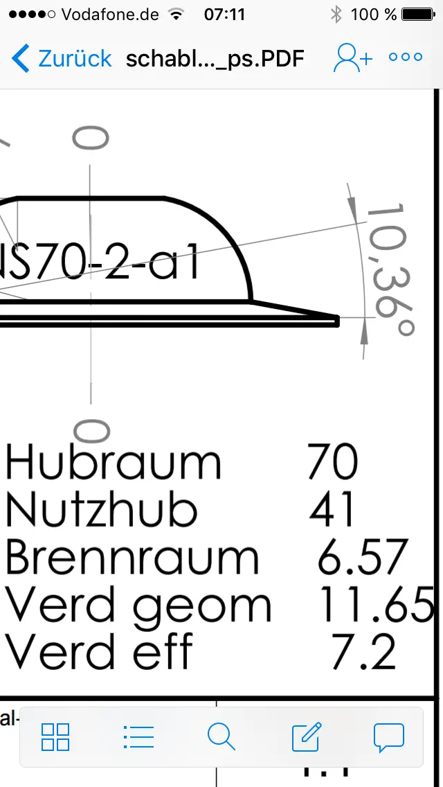

Wenn die 7 bei der effektiven Verdichtung überschritten wird, kannst du von zu hoher Verdichtung schon mal ausgehen. beim sportlich alltagsbearbeiten 70er brauchst du dafür folgende werte(abweichend je nach steuerzeiten)

Also bei 6ml wären das ca. 12,6:1 geometrisch und bei 6,5ml 11,7:1 geometrisch. (bei 5,5 irgendwas bei 13:1)
11,7 wär ein guter Wert, der Rest hingegen ist dann schon etwas sehr viel.
Der effektive Wert gibt natürlich einen genaueren Wert.

ich vermute auch aufgrund der Kompression das es eher etwas zu viel ist. Genauer bekomm ich das mit den Mitteln die Mir hier zur Verfügung stehen leider nicht hin.
