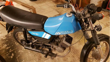

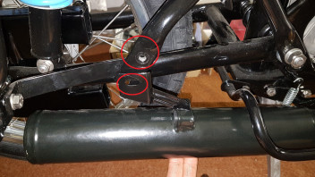

    ich habe mich mal wieder mit der S53 beschäftigt und stehe nun vor dem Problem, dass ich diesen...

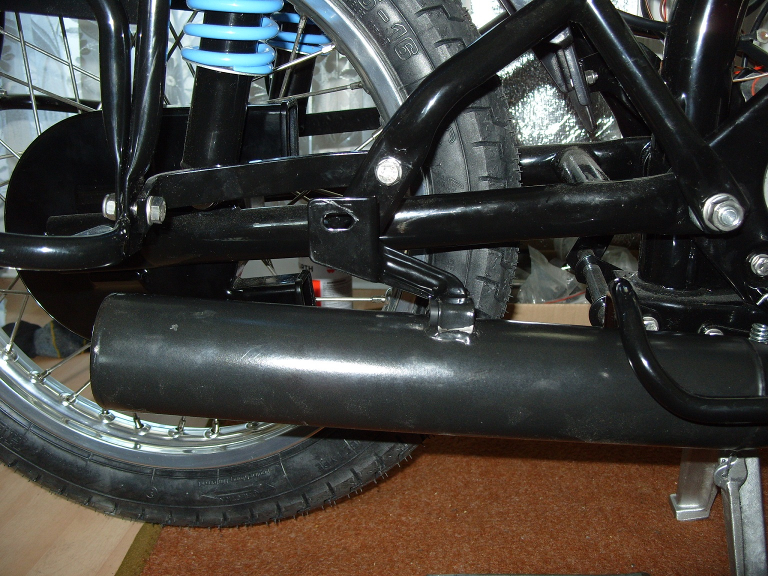

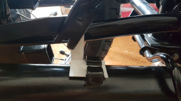

    ... kurzen Auspuff einfach nicht mit den vorgesehenen Doppelwinkel (weder mit den kurzen, noch mit den langen Doppelwinkel) am Moped befestigt bekomme.
    Das ganze sieht in etwa so aus...
    ... bei mir. Wie man sieht, sind die Löcher recht weit von einander entfernt, obwohl es die beste Position für den Auspuff wäre.

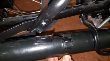

    Wenn ich den Auspuff so weit nach oben "bringe", dass er schon...
    ... an den Fussrastenträger anstößt, kommt der Doppelwinkel zwar den Loch im Soziusfussrastenträger näher (sieht man etwas schlecht, ist aber wirklich so)...
    ...aber...
    ...dafür wird der Abstand zu groß (ca. 2cm) :panic: .

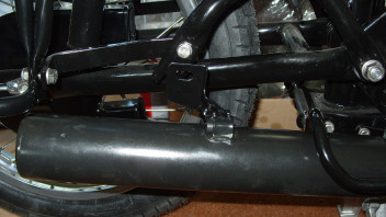

    Wenn ich mir die Bilder aus dem Internetz von den 60Km/h Varianten so anschaue und mit meinem Moped vergleiche, passt das bei mir eigentlich schon...
    ...nur hängt bei mir der Auspuff zu tief, eventuell habe ich auch den falschen Doppelwinkel...?

  • Mhh...schwierig. Leider ist es mit meiner S53 schon Jahre her und leider habe ich damals nicht genug Bilder von ihr gemacht. Du darfst nicht vergessen, dass dieser Auspuff meines Wissens nach bei 50 km/h Modellen verbaut wurde, nicht bei 60 km/h (nichts desto trotz lief meine S53 mit dem kurzen Auspuff auch ihre 65 Sachen).
    Ich würde den Fehler auf 3 Teile eingrenzen: Krümmer, Auspuffstrebe und Soziusstrebe
    Krümmer: Ich hatte diesen noch ein kleines Stück länger in Erinnerung, aber das kann täuschen.
    Auspuffstrebe: So, wie ich das gesehen habe, gibt es 2 verschiedene Auspuffstreben, konnte es aber nur auf Bildern sehen. Ich habe noch eine Auspuffstrebe in meinem Teileregal, da ich damals auf langen Auspuff umgerüstet habe. Ich werde die mal messen.
    Soziusstrebe: Es KÖNNTE sein, dass die Soziusstreben der S53 etwas länger waren, konnte aber auf keinem Bild Details erkennen.

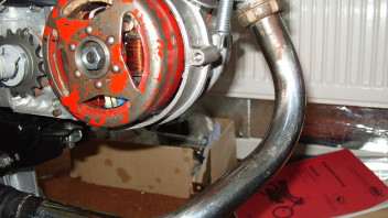

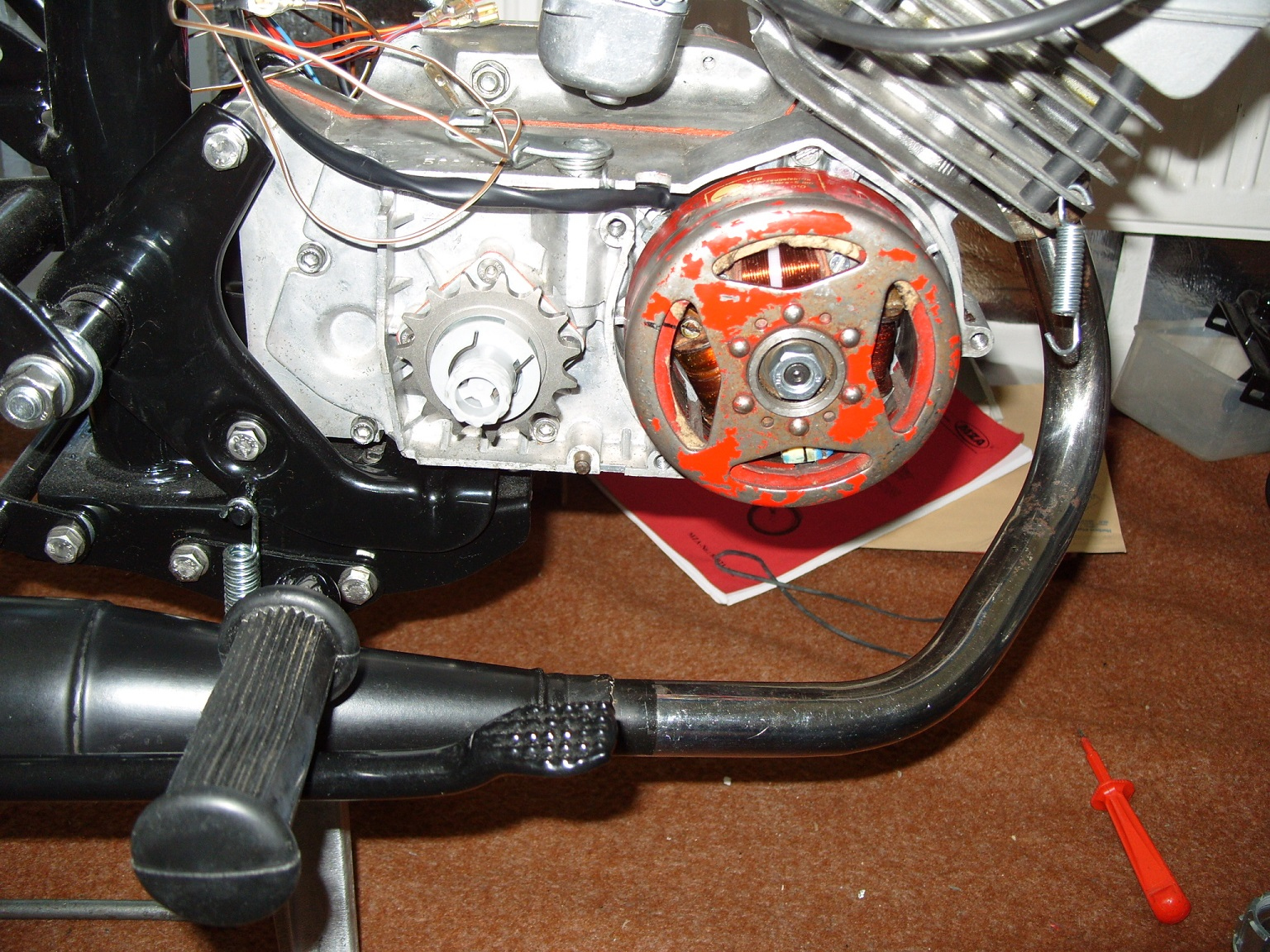

  • Ja, entweder ist der Krümmer zu tief im Auspuff oder dein Krümmer ist zu kurz. Bei allen Bildern sitzt die Auspuffschelle am oder vorm "S" des Limadeckels... bei dir ist die Schelle mittig vom Schriftzug. Du brauchst nen 50 kmh Krümmer.

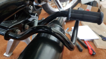

    PS: Mal was anderes... ist das Absicht, das die große Anlaufscheibe, die eigentlich an der Motorenaufhängung verbaut wird, bei Dir an der Schwinge sitzt ?
    Ja ;)
  • Wie gesagt, Dein Krümmer ist zu kurz... Ich denke nicht, dass das was ,it Halterung oder Strebe zu tun hat. Ich musste bei mir auch etwas nacharbeiten für den 60 kmh Enduro Krümmer mit kurzem Auspuff, damit die Halterung passt. Bei mir ist nur Gott sei Dank nix im Weg.
    Bei dem SR50 meiner Frau musste ich sogar den Kugelkrümmer warm machen und etwas verdrehen (nachbiegen) damit alles so passte, wies sollte.

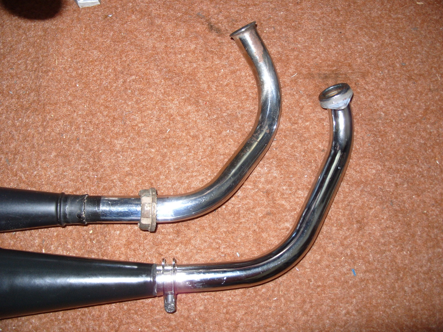

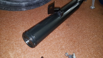

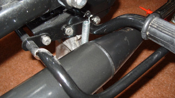

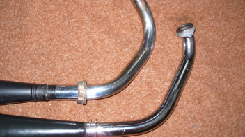

    Edith: Ich habe noch einen verschweißten S53 Auspuff gefunden...
    ..., der Krümmer könnte schon eine andere Biegung haben aber die Gesamtlänge scheint gleich zu sein...

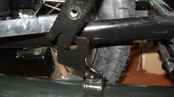

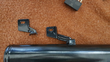

    ...aber auch dieser passt weder mit den langen Doppelwinkel...
    ...noch mit den kurzen...
    ...Auch hier ist der Auspuff einfach wieder zu tief und stößt, bevor er richtig passen würde, am Fussrastenträger an...
    ...ich bin wohl nicht der erste, der vor dem selben Problem steht, wenn man sich die Delle an der Stelle so an sieht :D .
    Bei diesem Auspuff habe ich keine Ahnung, ob er für eine 60 oder 50Km/h Variante gedacht war.
