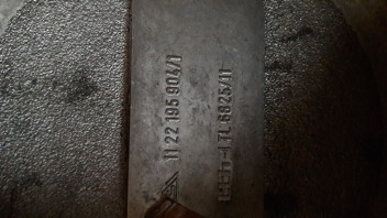

Ich hoffe das ist die richtige
Das sieht eher aus wie die Innenseite vom Lichtmaschinendeckel.
Die Grundplatte befindet sich am Motorblock unter dem (bei dir) schwarzen Polrad. Das sollte ohne den Deckel halbwegs sichtbar sein.
Die Nummer steht auf dem Rand der Grundplatte.

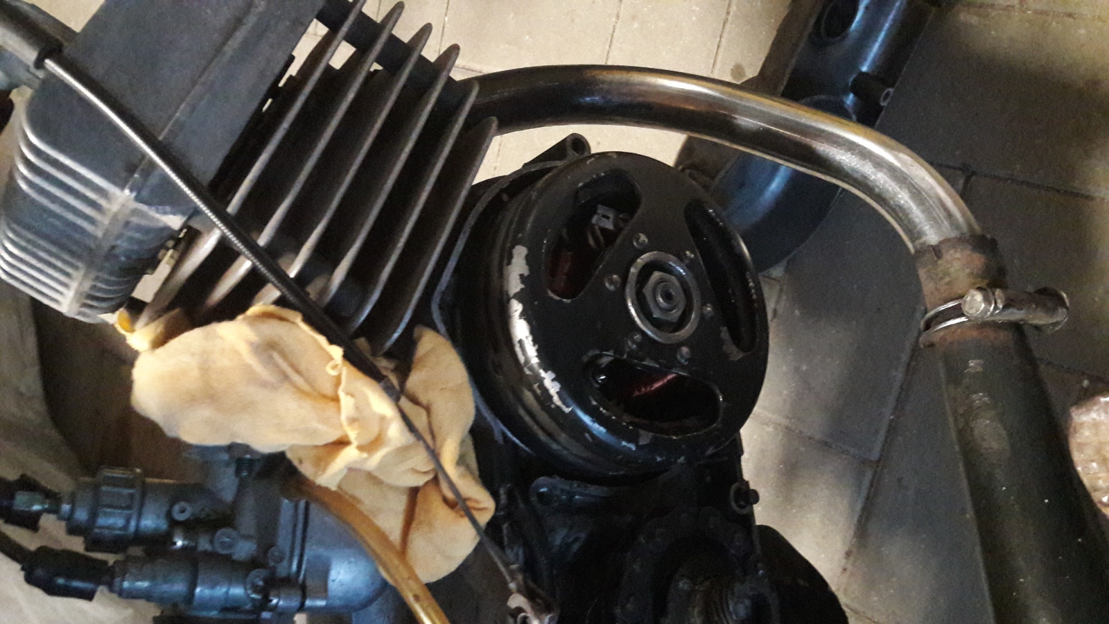

Die ist bestimmt da hinter oder ?
Ich komm da nicht hin weil ich denn schlüssel dafür nicht habe wenn ihr versteht was ich meine.

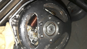

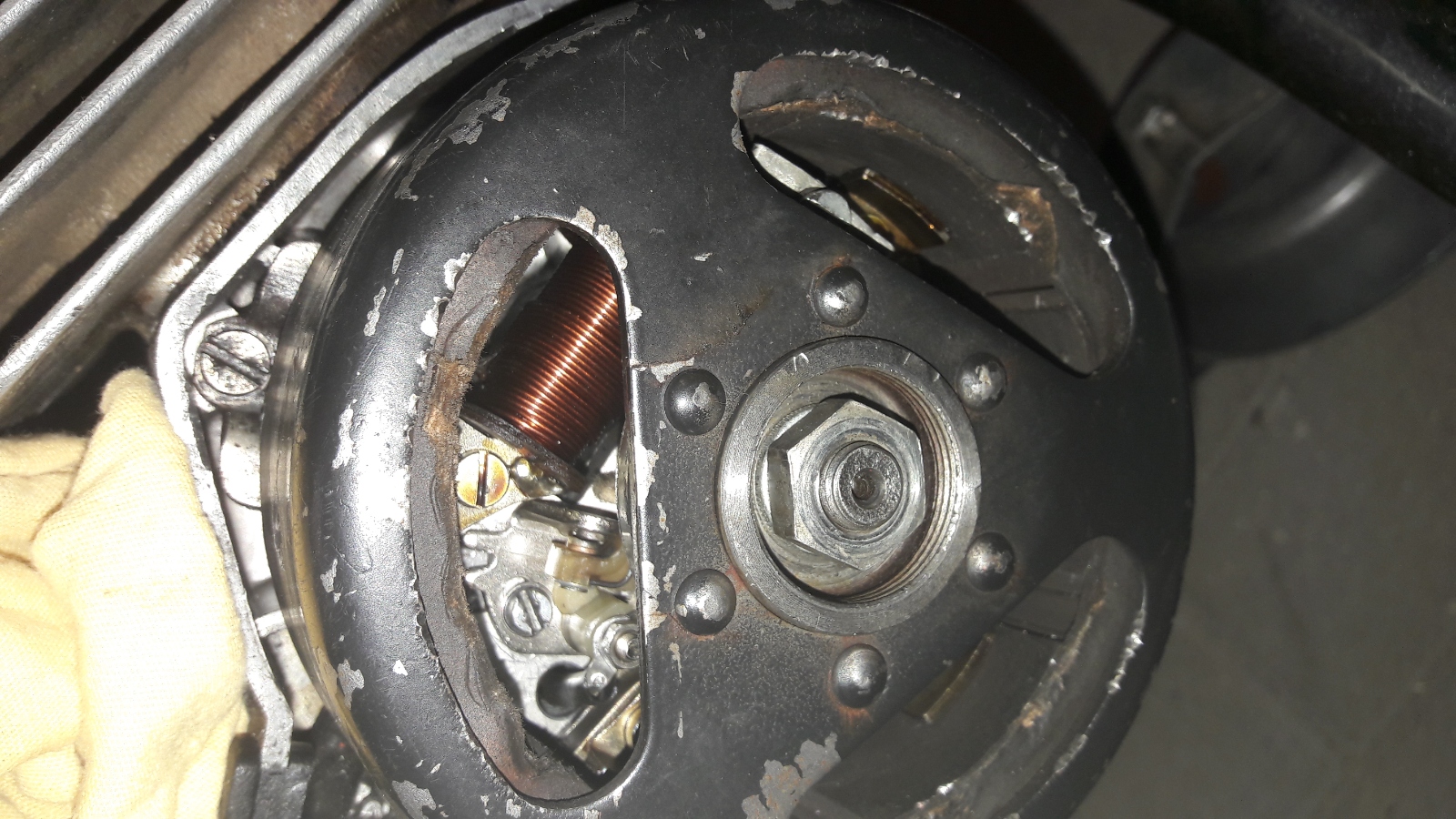

Kannst du außen auf dem Polrad irgendeine Bezeichnung erkennen oder ist das alles abgeschliffen?
Normalerweise ist da so ein Stempel drauf: -
Alles abgeschliffen
Warte ich mach foto
