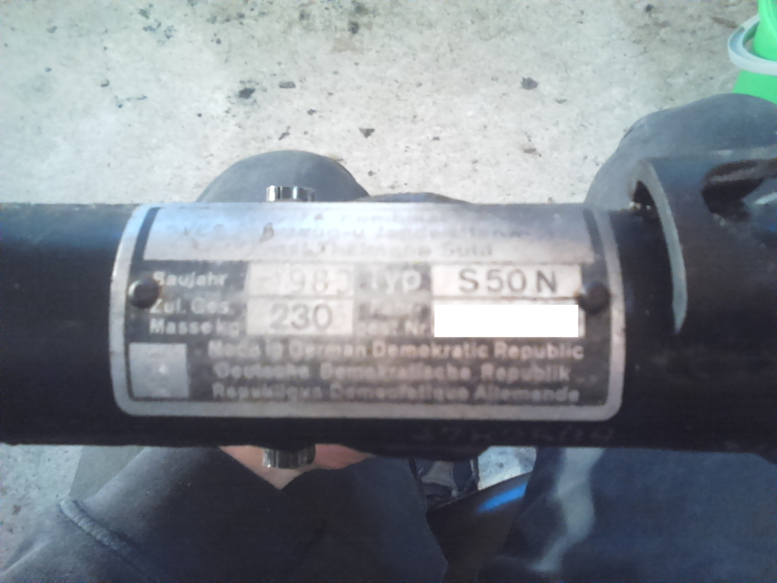

    ich habe mal einen Simson S50N Rahmen mit der normalen 7-stelligen Rahmennummer erworben, wollte eine neue ABE beantragen und mir wurde gesagt, dass dies ein Reimport sein soll etc.
    So richtig will ich das aber nicht glauben, da keine Länderkürzel wie CS oder H oder so auf dem Typenschild stehen.
    Kann durch eine Einzelabnahme dieser angebliche Reimport für 60km/h zugelassen werden? ?(

  • Steht auf dem Typenschild "CM50ccm" oder ist irgendwo "CM50" eingeprägt ?
    Liegt die Fahrgestellnummer in einer Exportserie ?
    Streng nach den Regeln gibt es für Re-Import Simsons maximal 50 km/h (45 km/h gilt nur ab Baujahr 2002/03) oder sie werden zum Leichtkraftrad.
    Gruss von Frank
  • Nein, da steht nirgends ein Länderkürzel auf dem Typenschild. Ob die Fahrgestellnummer in einer Exportserie liegt weiß ich nicht. Wie finde ich das raus oder woran sehe ich das?
  • Die Rahmennummer lautet 478250X
    Laut Liste eine S 50 N Ungarn Export, Produktion 3. Quartal 1980, Motornummer müsste mit 313 anfangen.
    Ist das Typenschild original ?
  • Ok, vielen Dank für die Auskunft. Soweit ich weiß, ist das Typenschild noch original. Der Rahmen hatte auch den originalen DDR-Lack von der Auslieferung. Die Motornummer kann ich nicht mehr überprüfen, da ich diesen verkauft und gegen einen S51-Motor ersetzt habe.
    Ist es möglich, diesen Rahmen für 60km/h zuzulassen?
