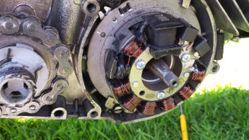

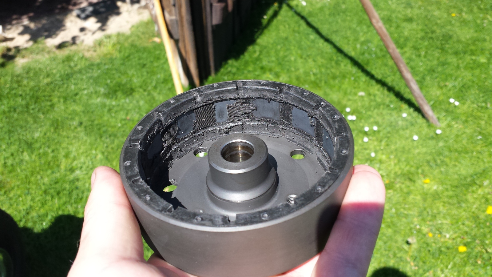

  • Meine Simson hat 8500km runter, lief immer tadellos. Letztens hab ich eine größere Tour am Stück gemacht (200km insgesamt). Ab der Hälfte der Strecke rasselte der Motor allmählich mehr und mehr. Wenn ich das Gas voll durchdrücke, dann verliert sie noch mehr Leistung. Sonst fuhr sie immer 60-65km/h auf grader Strecke. Jetzt gerade mal 45-50. Woran könnte es liegen?
  • Vielleicht ist der Vergaser verdreckt oder irgendwo hat sich eine Nebenluftstelle gebildet.
    Kontrolliere den Vergaser, mache ihn sauber und überprüfe den Motor auf Nebenluft.
    Zusätzlich solltest du dir die Zündung genauer anschauen. Ist vielleicht der Halbmond abgeschert und das Polrad locker, oder das sich die Grundplatte verdreht?
    Zum Schluss ist da natürlich noch der Zylinder. Hier kann auch etwas defekt sein. (Kolbenringe o.ä.)
