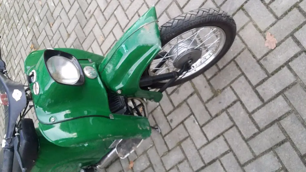

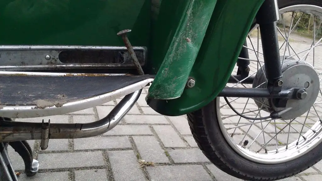

Blinker gehen nicht und Fernlicht.Jetzt aber zum wesentlichen.
Bei der Reparatur hat er vergessen den Lenkeranschlag zu reparieren.
Wie mach ich das am schnellsten? Was muss abgebaut werden? -
Um das Schutzblech demontieren zu können, musst du den gesamten vorderen Teil, d.h. Schwingenträger, Schutzblech und Rad ausbauen. Dazu löst du den Bremsbowdenzug vom Handhebel, schraubst die Schraube unten am Lenker ab, ziehst den Lenker ab, drehst die Lenkkopfmutter ab und ziehst den gesamten vorderen Schwingenbereich nach unten raus.
Danach erst kannst du vorderen Schwingenbolzen und die oberen Stoßdämpferbolzen abbauen. So kannst du das Schutzblech nach oben hin abbauen.
ChristianGanz einfach, siehe oben.
Wenn du das Schutzblech demontiert hast, siehst du den darunterliegenden Schwingenträger. Dieser hat am Rohr auf der linken Seite im unterern Bereich ein kleines "Rechteck" aufgeschweisst, welches als Lenkeranschlag dient. Dieses "Rechteck" ist bei dir wahrscheinlich abgerissen und muss entweder wieder anschweisst werden, oder du tauscht gleich den ganzen Schwingenträger aus.
Hab ich soweit verstanden.
Der Anschlag nach links ist ok aber nach rechts keiner da.
Liegt es dann immer noch an dem angeschweißten Rechteck?
