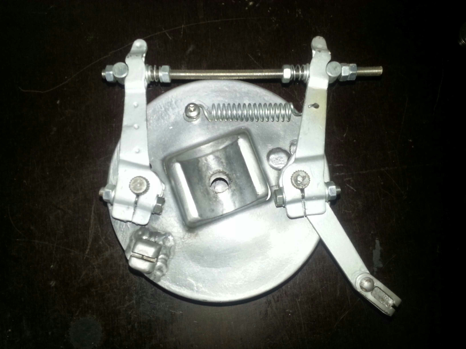

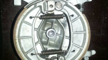

  • Wende dich damit am besten mal an totoking. Der hat das ganze sogar mal als Komplettpaket angeboten. Vielleicht ist noch was da. Aber so aktiv ist er leider nicht mehr.
    Ansonsten kann er dir sicher Tipps zum Umbau geben.
    Hier mal mit JAWA Duplexbremse: Schwalbe Neuaufbau mit Duplex Bremse
    Für alles weitere kannst du mal die Googlesuche bemühen. Da gibt es von toto teilweise noch mehr Material. Oder @totoking meldet sich hier bitte auch mal? :D
    Eine Kastenschwinge ist einfach nur eine Schwinge aus Kastenprofil. Die gab es beim MS50 mal für hinten, aber nie für vorn.
    Sie ist einfach viel stabiler als die originale. Und die originale verbiegt sich auch vorn gern mal Beim bremsen wenn eine größere Bremse ordentlich zupackt. ;) Unbedingt nötig bei normaler Fahrweise vielleicht nicht, aber wenn man einmal dabei ist...

  • Ich empfehle dir das Set von Totoking wenn du schon Geld in die Hand nimmst. Bei dem Scheibenbremsenset ist leider nur ne ganz billige Gussradnabe (aus irgend einem pitbike) dabei gab schon einige wo diese sich in Wohlgefallen aufgelöst hat. Nur als gut gemeinter Ratschlag.

    Danke für den Ratschlag. Nachdem ich die Sache überschlief, muß ich sagen, finde ich die Idee einer bulligen Bremstrommel im kleinen Rad doch viel faszinierender.
    Die zwei Bilder des Originalnabenbremsenumbaus sind interessant. Schade, daß keine Bilder der Einzelteile dabei sind. Ich habe bei SFnett mal diagonal geguckt, aber ohne Suchfunktion finde ich da nüscht. Die Anregung ist aber gut, man müßte für mein Roß dann eine Schwalbehinterbremstrommel so umbauen.

    Nachdem ich über die Jahre so einige Versionen meiner MZ Bremse unter die Simsonleute gebracht habe, gehen mir die Rohstoffe in Form von 160mm Naben aus. Ich habe keine mehr, MZA und FEZ hab ich leergekauft und seit langem konnte ich keine annehmbare Menge als Konvolut kaufen.
    Anfangs habe ich mal mit gebrauchten Naben angefangen, es zeigte sich aber, dass viele davon wegen der ungekapselten Lager im Laufe der jahrzehnte so viel Öl und Fett in das poröse Gussmaterial gezogen haben, dass ich sie selbst mit ausdrehen nicht mehr fettfrei bekommen habe. Da wurde das Bremsen irgendwann schlechter.
    Fakt ist also... ich kann nur dann noch welche bauen, wenn man mir eine neue Nabe liefert oder mir eine Bezugsquelle nennt.
    Völlig unabhängig von meinen Materialproblemen glaube ich auch, dass dein Moped mit einer bulligen Bremse gut aussehen würde. Mehr dazu können wir gern per PN besprechen.
