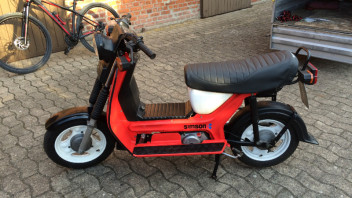

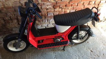

    ich möchte mich und meine frisch erworbene SR50 vorstellen und gleich ein paar Fragen loswerden.
    Ich bin Norman, 29 Jahre alt und aus der Region Hannover. Beruflich bin ich in der IT unterwegs. Geschraubt habe ich schon immer gerne, neben der Simme habe ich noch einen 50er Roller aus meiner Jugend hier zu stehen, der aber zugegeben etwas verbastelt ist und aktuell einen Motorschaden hat :/
    Die Simson habe ich mir in erster Linie als Spaßmobil zugelegt. Ich habe sie vor gut zwei Wochen für 900€ von Privat gekauft. Sie ist weitestgehend in einem ordentlichen Originalzustand und bisher 9000 KM gelaufen. Soweit ich weiß, gab es nur zwei Vorbesitzer.

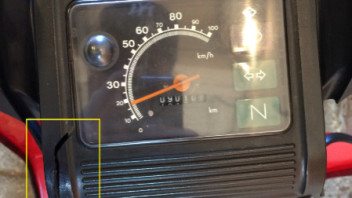

    • Der Tacho springt total, es ist unmöglich die Geschwindigkeit abzulesen. Der KM Zähler läuft aber normal. Kann man da etwas machen oder muss ein neuer Tacho her?
    • Passt zu 3: Das "Cockpit" welches den Tacho einfasst, ist unten links gebrochen. Könnt ihr mir sagen wie dieses Teil heißt damit ich mich nach einem Ersatzteil umsehen kann?

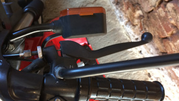

    • Der Handbremshebel lässt sich bis an den Lenkergriff heranziehen und kehrt nicht in seine Ausgangsstellung zurück. Sollte ich erst einmal nur den Bowdenzug ausbauen, kräftig mit WD40 ölen? Habt ihr eine gute Anleitung zum Thema Bremse einstellen für mich? ODer muss ich mich auf einen Wechsel der Beläge vorbereiten?

    An der Bremse Zug Ölen und alle mechanischen Stellen reinigen und leicht fetten, auch in der Bremse selbst alles schmieren. Beim wieder Montieren Bremse ziehen bevor die Achse festgezogen wird und gezogen halten.

    Tacho Welle schmieren und knickfrei verlegen, Antrieb im Seitendeckel kräftig schmieren.
    Abdeckung ist gebrochen. Die haben viele Schwachstellen.
