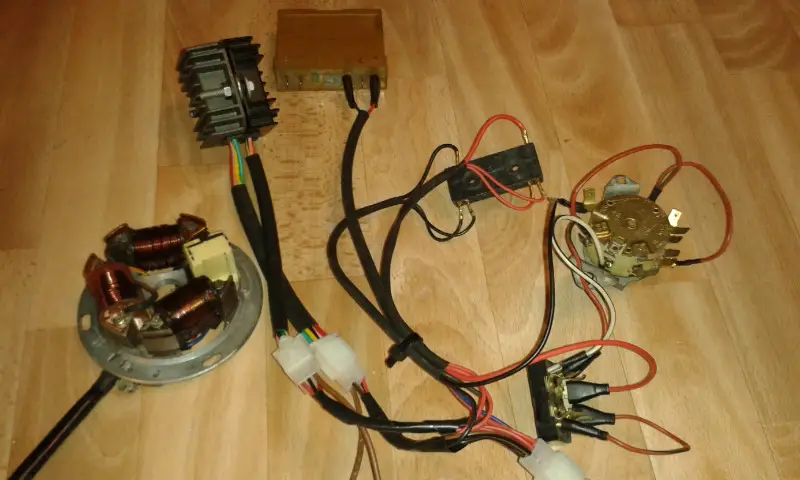

  • Ne Vape bei einem Kumpel eingebaut, dessen Kabelbaum aus mehr Lüsterklemmen als Flachsteckern besteht. Da half nur durchklingeln und ein Termin für Winter, zwecks neuem Kabelbaum. Die Kiste hat eh mal eine Schönheitskur der Rahmen Anbauteile nötig.
  • Einen Kabelbaum selber basteln ist gar nicht mal so schwierig, wie viele denken. Als Basis kann man den günstigen MZA Kabelbaum nehmen, andere Kabel in den richtigen Farben findet man bei Kabel Schmidt, bischen Lötkolben, bischen Schrumpfschlauch und Industriekabelschuhe mit passender Elektro-Zange. Da kann man so viel tolle Sachen machen. Ich baue oder optimiere gern Kabelbäume.
  • Na wenn es denn am Kabelbaum liegen würde... - das erfahren wir ja.
    @Waldmensch und Chrisman:
    Wenn würde ich die Verkabelung der VAPE vereinfachen...
    Ab dem Regler würde ich wie folgt vorgehen:
    gelb abgreifen und direkt auf die 59 vom SW legen. Von der 56 geht es zum Abblendschalter und zur Tacho-Beleuchtung (Stromkreis Fahrlicht)
    Lichthupe würde ich direkt von der 59 abgreifen
    rot vom Regler an die 15/51, von hier aus zu Blinkgeber und Hupe
    Eine Brücke zwischen der 15/51 und der 59b einbauen. 58 geht dann zu Rücklicht, Standlicht.
    eine weitere Brücke zwischen der 30 und der 57 (Standlichtfunktion)
    Selbst das Bremslicht wird über Plus (15/51) geschalten.
    Aber er hat ja (wohl noch) die 6V-E-Zündung, oder?
    Gruß Frank
    an die Dose fassen
    und eine gewischt bekommen!
    :whistling:
