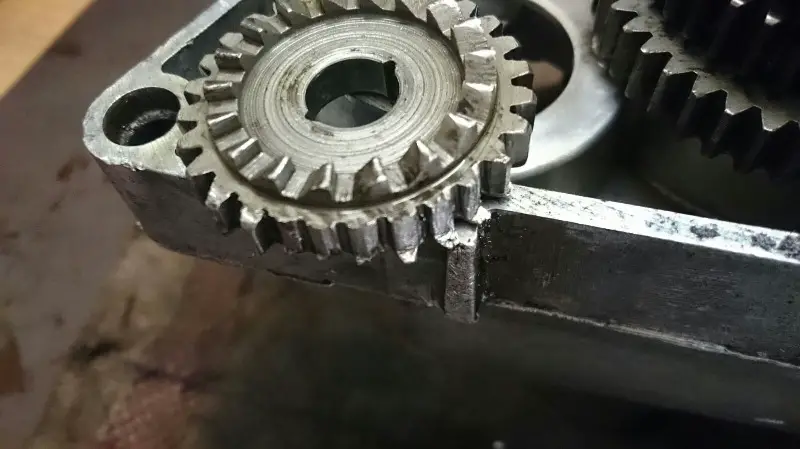

Ich hatte neulich nen Kandidaten da war das Kickerritzel im Arsch
