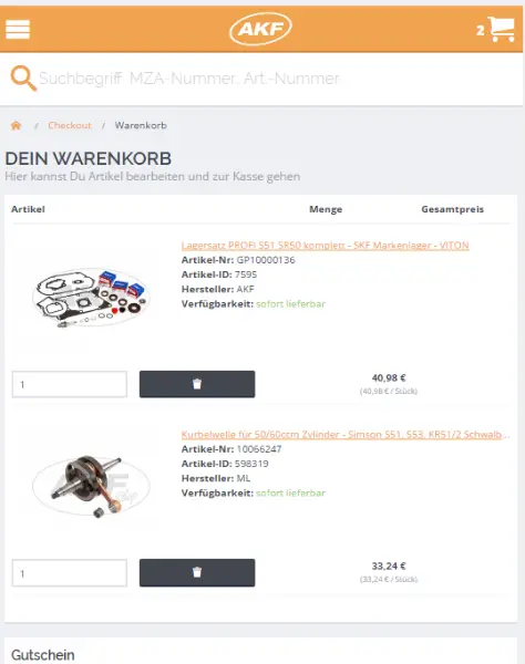

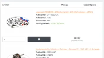

  • Das Reg Set kannst Du bei AKF bestellen, da hast Du wenigstens Viton Ringe und die dickeren grauen Dichtungen dabei (s. Screenshoot)
    Dazu den 60er Reso von LT bei Ostoase o.ä. weil bei AKF nicht lieferbar http://www.ostoase.de/SET-RESO…inium-Nikasilbeschichtung
    Damit bist Du bei 230EUR und hast mit Stino Komponenten (16n1-11 Gaser, AOA1 Auspuff) ein gut fahrbares Setup.
    (Spezial-)Werkzeug musst Du natürlich, neben dem was man sowieso in der gut sortierten Werkstatt hat, zum Motor reggen haben.
    - Spaltwekzeug
    - Kurbelwellenausdrücker
    - Kurbelwelleneinzieher
    - Polrad Abzieher
    Du kannst den Motor natürlich auch von einem Dienstleister hier im Forum reggen lassen. Die bauen Dir auch Wunschkomponenten ein und haben sehr faire Preise. wird vielleicht im gesamten 50EUR teurer, aber Du weißt, das der Motor in Ordnung ist.
