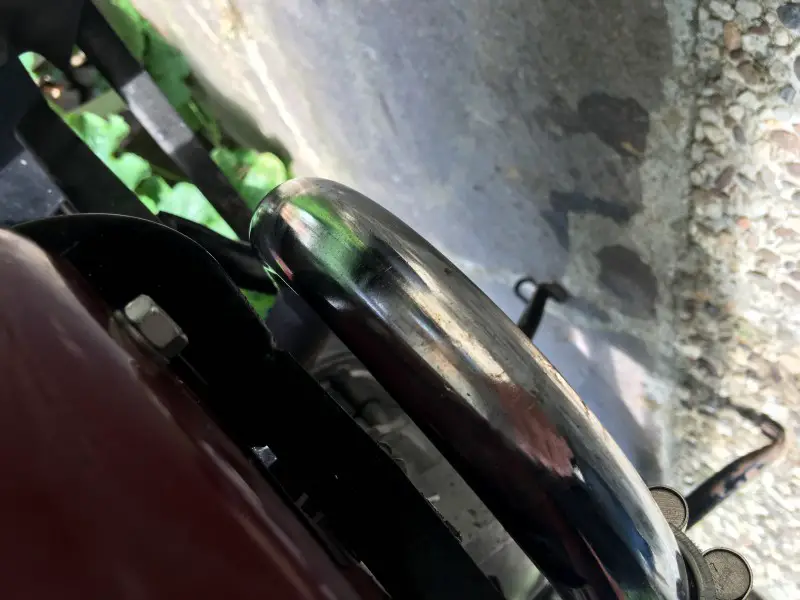

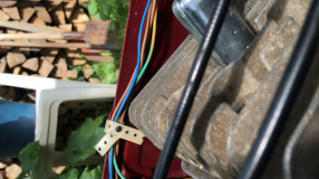

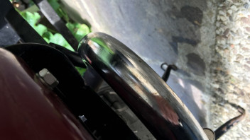

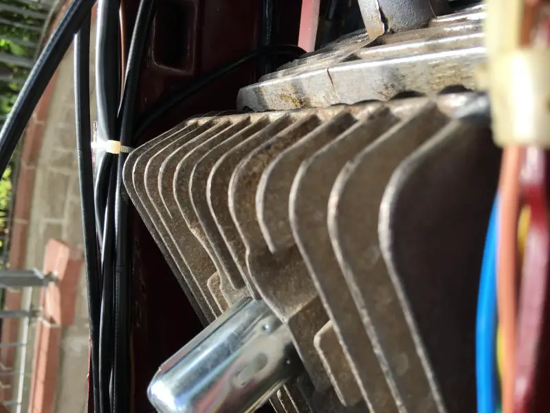

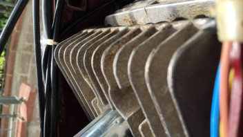

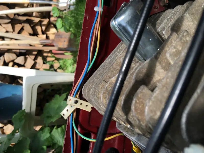

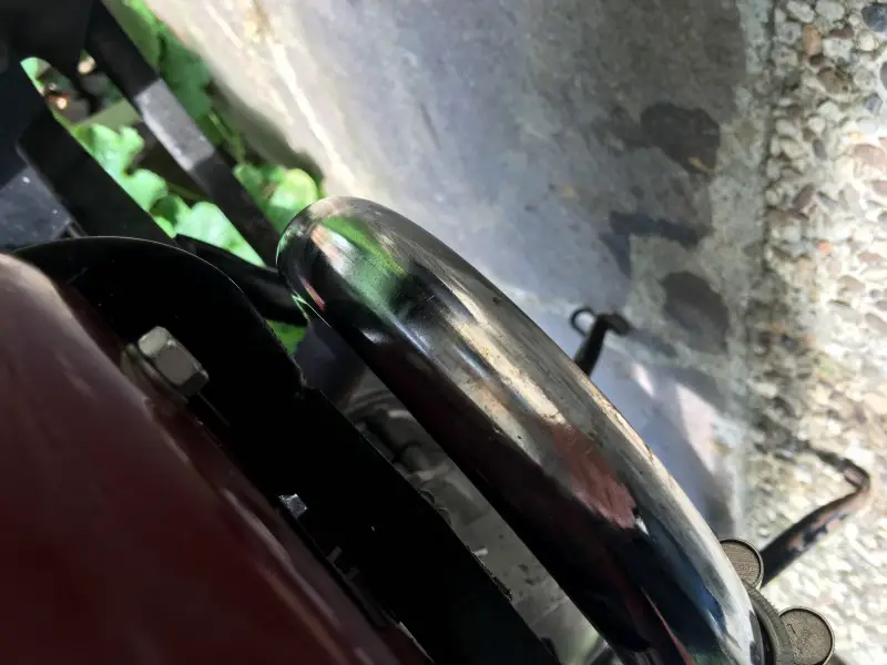

Also ich habe ebend den Motor ausgebaut und mir alles angeguckt ich kann da aber nichts erkennen was irg wie auf einen Fehler hinweisen könnte
vllt fällt euch ja was auf
War der Motor vorher auch so hoch?
Passt der Vergaser überhaupt in der Luftfilterschluß?
Kann sein daß der Motor vor dem hinteren,unteren Bolzen steht aber der Bolzen nicht im Motor sitzt
Wie ich oben schon geschrieben habe....
Setz den Motor rein.... mach hinten von den zwei Schrauben die OBERE rein.... die vordere von dem Bügel nur ansetzen.... jetzt den Motor vorne runter drücken.... dann passt das auchWenn natürlich Pech hast, hast die untere Halterung hinten krumm gedrückt.
Messe mal am Motor hinten die Breite vom Block wo die untere Schraube durch geht, dass selbe machst du an dem Halter wo der Motordrehzahl sitzt am Moped.... -
