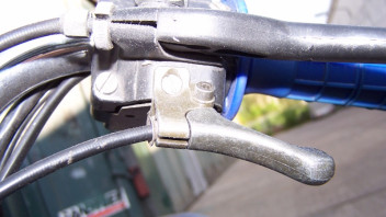

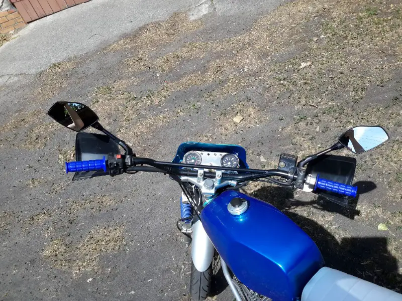

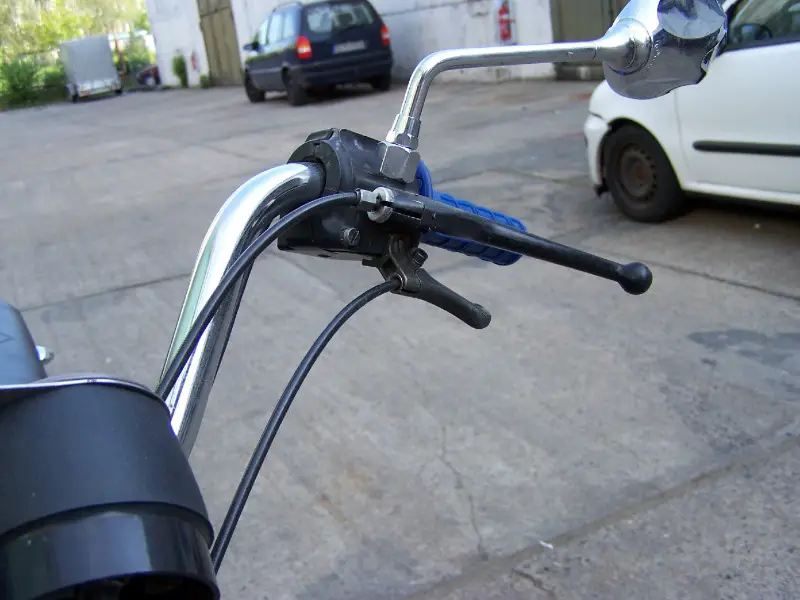

  • Die ersten beiden Fotos sind mit dem Ori Kupplungshebel. Dort hab ich den Chokhebel der Scheibenbremsversion angeschraubt. Kosten wenig und funktioniert.
    Das letzte Bild ist aktuell. Hab von ei er Honda Transalp die kompletten Armaturen übernommen. Bowdenzüge mussten angepasst werden. Elektrik hab ich komplett umgestrickt.

  • Also ist bei dir schnitzer der zweite hebel wenn ich es richtig verstanden habe ist der choke?
