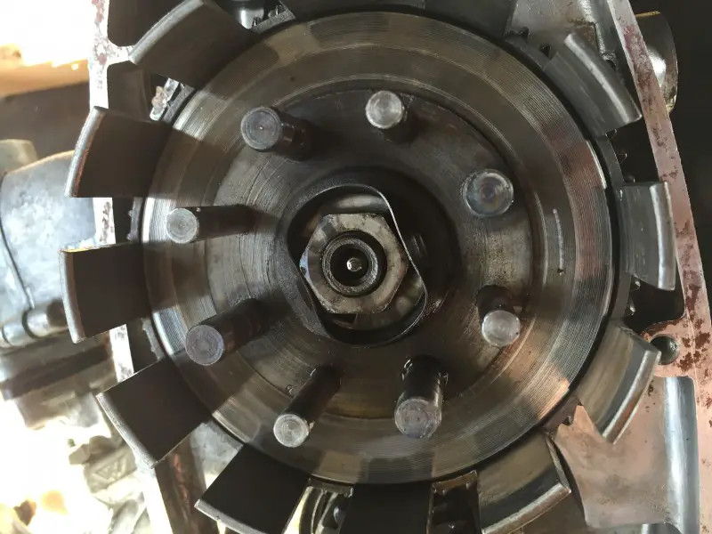

  • Ehrlich gesagt, ist das der Erste M53, den ich in der Hand habe. Abgesehen davon, das kein Öl mehr drin war, ist die Kickerwelle sichtlich verbogen und der Kupplungskorb wackelt wie ein Lämmerschwanz s. Video. Ist das normal oder ein Fall für den Doktor?

  • Ich würde mal Lagerschaden der Kupplungswelle tippen. Eventuell ist auch der Kupplungskorb bzw. die Buchse des Korbes ausgelutscht. Auf jeden Fall, einmal neu Bitte!
    TEAM SAUSTAHL
  • Wenn sich nur der Korb bewegt und nicht die 4 Stifte in der Druckplatte ist die Buchse auf der der Korb sitzt zerlutscht. Bewegt sich alles kann auch die 12er Mutter lose sein. Wenn du einen neuen Korb verbaut prüfe vorher ob alle Reibscheiben leicht gleiten. Wenn Korb und Mitnehmer fest montiert sind prüfe ob sich der Mitnehmer nicht drehen lässt. Meine letzten zwei Nachbaukörbe haben geklemmt weil sie beidseitig bündig mit der Buchse waren und nicht wie gewollt ca 0,1 mm schmaler als die Buchse.
  • Das ist der komplette Korb, der da wackelt. Da werde ich mal sehen, ob ich das Paket zerlegt bekomme :wacko:
    Ist nicht wirklich schwer/aufwendig. Hülsen runter drücken, Stifte raus, Hülsen raus, Druckplatte runter, Lamellen runer, Sicherungsblech von Mutter aufbiegen, Gegenhalter anbringen (für Kupplungskorb), Mutter lösen und im Normalfall Korb abnehmen. Ist in der Regel schnell gemacht.

  • Alle die auf "lose Mutter" getippt haben, lagen richtig. Habe das Lager dahinter gesichtet - hat kein fühlbares Spiel. Mit der verbogenen Kickerwelle kann ich noch ne Weile leben und vielleicht gen Winter mich mal daran versuchen einen M53 zu spalten ;) Gibt ein paar YouTube Videos die sagen, das es keine Raketenwissenschaft ist.
