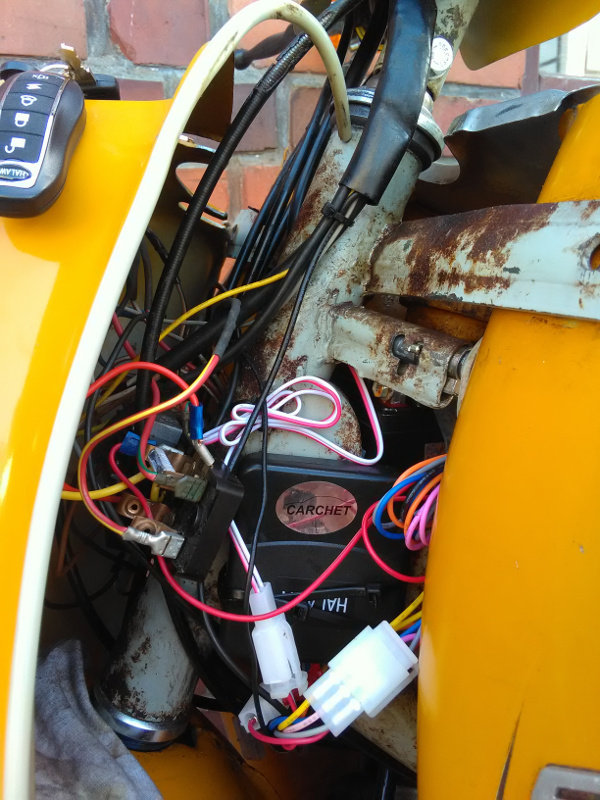

  • So. Es ist alles angekommen.
    Die Alarmanlage kam nicht aus Frankfurt, aber sie hatte einen schönen "zollfrei" Aufkleber auf dem Paket.
    Batterie, Leerlaufanzeige, Tachobeleuchtung, Rücklicht, Bremslicht, Hupe und Blinker laufen jetzt auf 12V. Fern-/Abblendlicht kommen vielleicht später noch dazu.
    @DUO78: Danke für deine schöne Anleitung zum Thema 12V Missbrauch.
    Die Alarmanlage ist seit Wochenende verbaut und tut ihren Dienst.
    Hier noch wie versprochen Bilder vom Einbau:
    http://www.diealtensaecke-clan.de/sonstiges/SchwalbeAA1.jpg
    http://www.diealtensaecke-clan.de/sonstiges/SchwalbeAA2.jpg
    Da ich doppelseitigen Tape nicht traue und ich ungern bohren wollte, habe ich alles mit Kabelbindern befestigt.
    3 Mal editiert, zuletzt von KR51Kai ()
  • Siehst du: Platz ist in der kleinsten Hütte!!!
    ...und du sagst, es würde eng werden...
