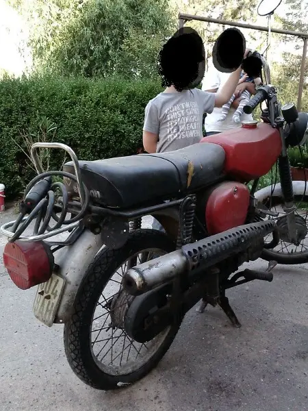

  • Moin Zusammen Kann man an Hand von den bild erkennen was das für ein Modell (also N ,B usw) ist
    ich beckomme die simson und möchte sie mir aufbauen Papiere sind nicht vorhanden nur das letzte verricherungs schreiben
    da steht aber auch nur s51 drin
    danke euch
  • Das kann Alles mögliche sein, ist denn kein Typenschild dran?
    Aus der Rahmennummer lässt sich evtl. rausfinden welches Modell es ursprünglich mal war.
    Von dem was man sieht könnte es eine S51 E/4 sein (Enduroauspuff und Streben, keine Blinker).
    Da wurde aber gerne mal dran gebastelt, könnte auch eine S50 B sein der man die Blinker abgeschraubt, Tank und Lampe getauscht und den Endurokram drangebaut hat.

  • wenn keine blinker und kein zündschloss vorhanden ist sollte es eine s51/n sein
    Wenn dan s51 n. Hier ist es aber höchstwahrscheinlich eine s51 e oder eine s51 e4, die s51 e4 ist die n Variante der Enduro aber da müsste man noch wissen wie sie von links aussieht.
    Stahlfelgen sind schonmal ein gutes Zeichen

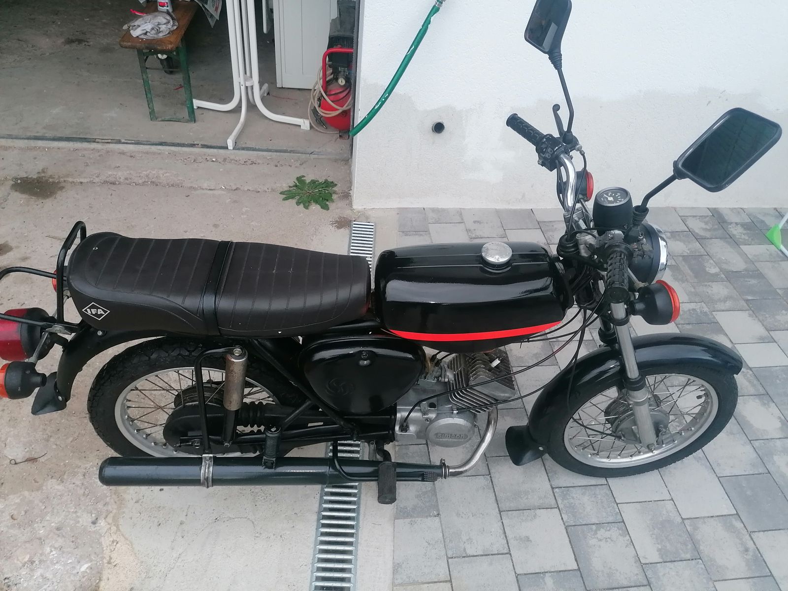

  • Ich würde sagen, eine abgespeckte Enduro. Leider sieht man nicht, ob eine Blinkerarmatur verbaut ist und der Seitendeckel die Delle für den Auspuff hat. Bei den meisten "Auspuffhochlegern" fehlen die Endurostreben und der Enduro Fussbremshebel. Hier ist beides vorhanden.
    Gabs die Enduro nicht auch als N- Enduro? Mir war so.
