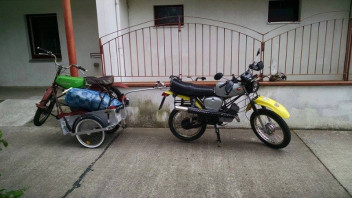

  • Ich besitze einen Motorradanhänger, damit lässt sich eine Schwalbe sehr leicht abtransportieren ;)
    Wenn man keinen Hänger besitzt oder vllt. auch keine Anhängerkupplung, dann bleiben ja fast keine "kostengünstige" Alternativen übrig.
    Entweder man leert den Tank (wenn das Moped nur waagerecht ins Kfz passt) und hat ein Kfz wo so ein Moped hinein passt oder im besten Fall hat man Freunde, Familie oder Kollegen/Bekannte die einen Hänger besitzen und einem aus der Situation helfen.
    Bin mit dem Motorrad viel unterwegs, deswegen lohnt für mich so ein Hänger.

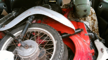

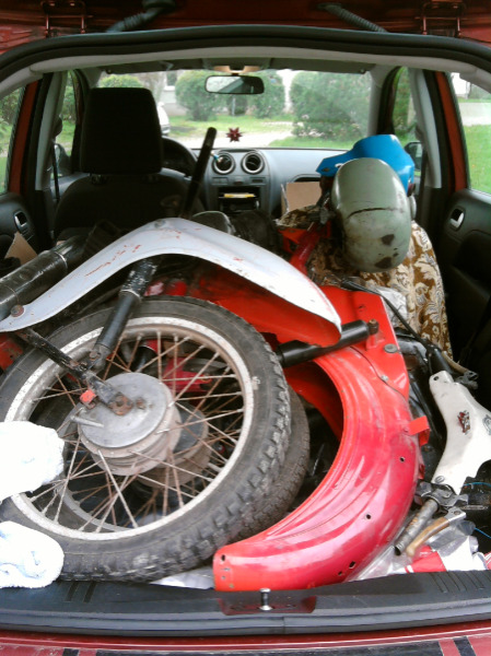

  • Wo ist das Problem?
    Meine S50 habe ich in meinen Kombi bekommen. Benzin abgelassen, Getriebeöl abgelassen und Spiegel abgebaut. Das ist recht schnell gemacht.
    Die S50 von meinem Schwager haben wir auch in den Kombi bekommen: Tank abgebaut und Getriebeöl abgelassen.
    Wenn man keine andere Möglichkeit hat, wäre ich über diese paar Handgriffe froh und finde ich auch nicht schlimm. Der Arbeitsaufwand ist kaum größer als das Moped auf einen Hänger zu schieben und mit Gurten zu sichern.
