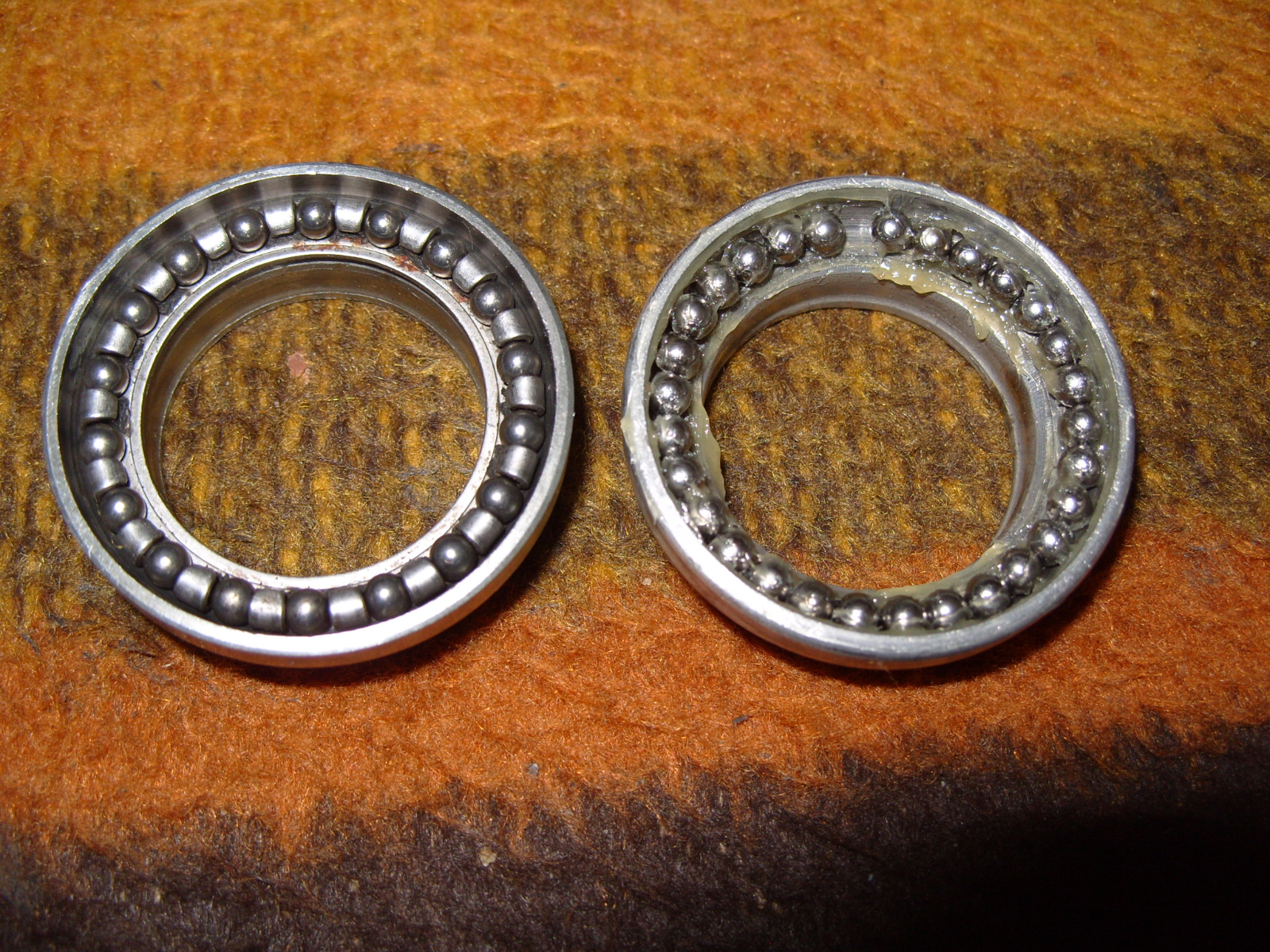

Am besten Durchmesser messen: Kugelring: ca. 40 mm
Durchmesser der Kugeln: ca. 3,95 mm
Innendurchmesser Haltenasen für Kugeln, wie im Aufsicht sichtbar: ca. 32,5 mm

Oder so machen wie es früher standard war, die Kugeln ohne Käfig reinmachen, beim montieren schön mit Fett "einkleben" in den Rahmenlaufring , den Tipp hatt mir heute ein Kumpel an den Kopf geschmissen, ob da was dran ist... .

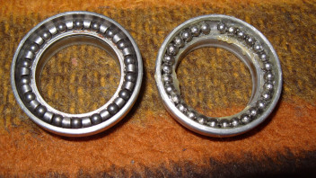

Hab vorhin mal Langeweile gehabt und probiert, wieviele Kugeln rein gehen
......gegenüber dem standard Kugelhalter mit 18 Kugeln, passen "lose" nun (bis zu) 29 Kugeln in den Rahmenlaufring. Ob das was bringt (außer einen aufwendigeren Einbau
), weiß ich nicht aber ich werde es mal beim nächsten Umbau ausprobieren
Kenne das mit den losen kugeln auch noch. Ne ordentliche Ladung fett in die Lagerschale und dann komplett mit kugeln gefüllt. So viele wie in die bahn passen und dann eine wieder raus nehmen wegen dem laufspiel. War früher vielen Mopeds so von Haus aus und ist heute bei diversen China Rollern auch noch so. Einfach Durchmesser der alten kugeln messen und im Dutzend billiger irgendwo ein Tütchen voll gekauft.
