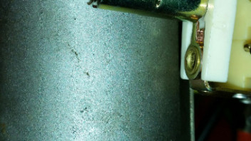

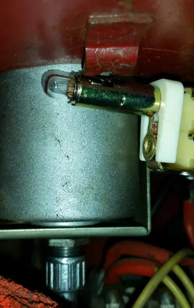

    Zu den Fragen (siehe Bild):
    1.:
    Wie soll bei meiner vorliegenden Konstruktion die Tachobeleuchtung funktionieren?
    Das Tachogehäuse ist komplett geschlossen und es gibt keinen Ort an dem das Licht überhaupt aus dem Scheinwerfergehäuse austreten könnte...
    2.:
    Was ist das für ein Winkel, der auf dem Bild sozusagen über der Birne der Tachobeleuchtung zu sehen ist?
    Ist das vllt die Halterung für den Blinkgeber?
  • Der Winkel oberhalb der Lampenmaske ist für die Feder, die dort eingehängt wird, um den Scheinwerfereinsatz zu halten.
    (A. Einstein)

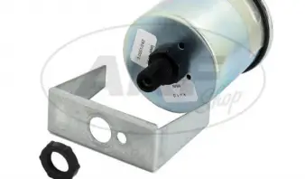

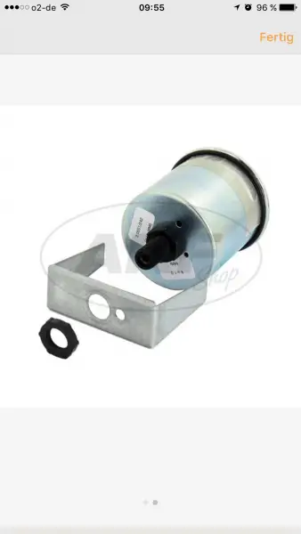

  • Dein Tacho scheint von den S50/S51 Modellen zu sein.
    Hat unten ein Loch für die Tachobeleuchtung....man könnte diese nutzen und einfach ne Fassung mit Glühlampe reinmachen und dahin nen Kabel ziehen.
    Alternativ neuen passenden Tacho erwerben.
    Der Winkel am Scheinwerfergehäuse ist für die Feder zum Scheinwerfer gedacht...

    S50/51 Tacho - das passt zum verbauten S50/51 Starterzughebel...
    Edith:
    - den korrekten Tacho auf die ToDoListe gesetzt
    - Obwohl alles so gut hält, werd ich mir bei Gelegenheit so eine Feder besorgen da diese zu fehlen scheint.
