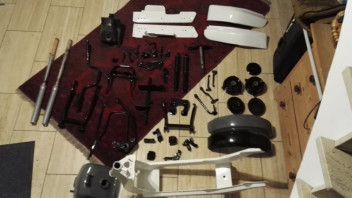

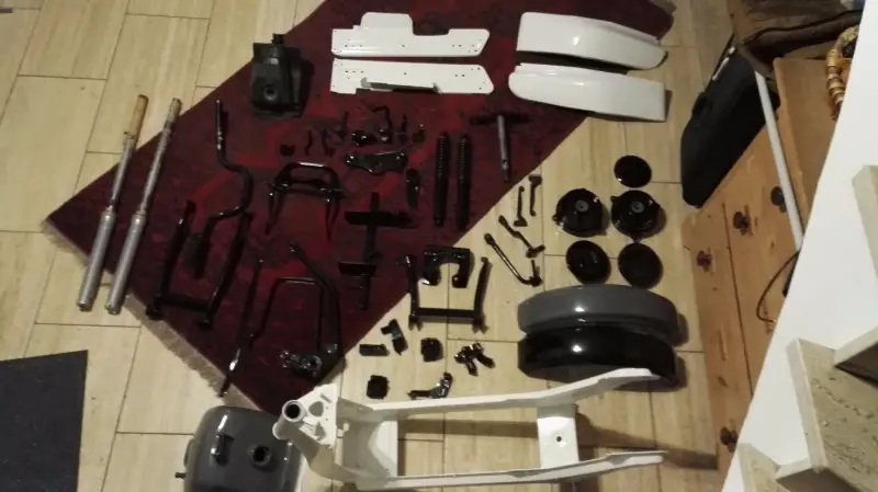

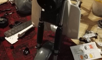

    Soooo... Ich bin wieder da und nun auch richtig! Ich habe im letzten Mai eine alte SR50 gekauft, welche ich komplett zerlegt habe. Ich habe alles strahlen und pulverbeschichten lassen! Nun habe ich letzte Woche mal angefangen das Teil wieder zusammen zu setzen. Habe leider nur den Ersatzteilkatalog und ein paar Explosionszeichnungen um den Roller wieder zusammen zu setzen. Leider fehlt mir eine vom Rahmen! Ich habe keinerlei Ahnung von der Materie und hoffe, dass ihr mir sagen könnt, wie ich weiter machen kann... Könnt ihr mir einen Anbieter empfehlen, der mir für schmales Geld den Motor regeneriert und den Vergaser einstellt?

  • Weiß ist schick. Wegen Motor kannst du dich hier im Dl Bereich an die Dienstleister wenden... Vergaser kann man eh nur vor Ort am laufenden Moped machen.

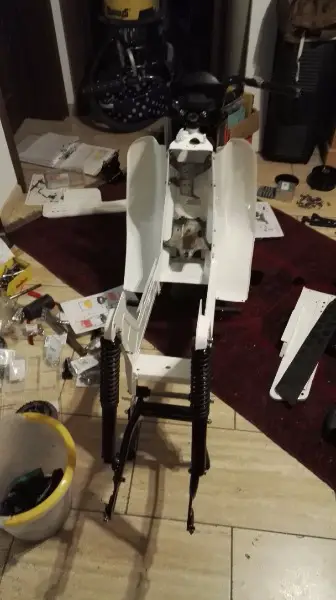

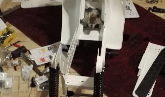

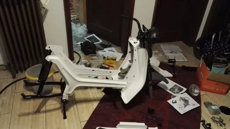

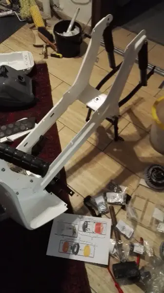

    Nun: Könntet Ihr mir wohl meine Reifenfrage beantworten und den besten möglichen Fortgang meines Tuns beschreiben? Oder seht ihr vllt auf den Bildern schon Fehler?

  • Ich sag mal in Fahrtrichtung links. Begründung: Rechts sind zumindest hinten Auspuff und Seitengepäckträger beim Uffffpumpen im Weg. Soll heißen, von links kommt man besser ran.
  • Ja, Definitiv links.
    Die Farbkombi finde ich auch ganz schick und dezent. Sieht immer doof aus, wenn sogar die Armaturen und irgendwelche Schutzblechhalter in wilden grellen Tönen beschichtet werden.
    (A. Einstein)
  • ach mist... jetzt sind die Ventile rechts! :( Geht das gar nicht, oder komme ich hinten später einfach schlechter dran?
    Habt ihr eine Idee, was ich als nächstes verbauen kann? Motor ist noch auf dem Postweg! Bekomme die Trommelbremse hinten nicht mehr in die Felge.... Warum ist das so? Vorne kein Problem gewesen.... Vorne muss sie doch rechts aufliegen und hinten links, oder?
