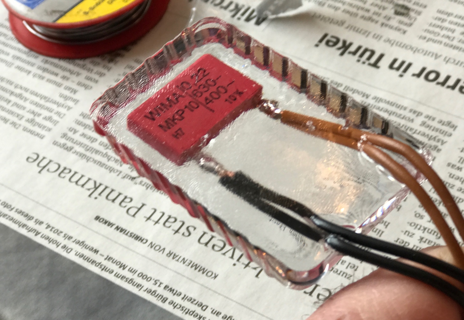

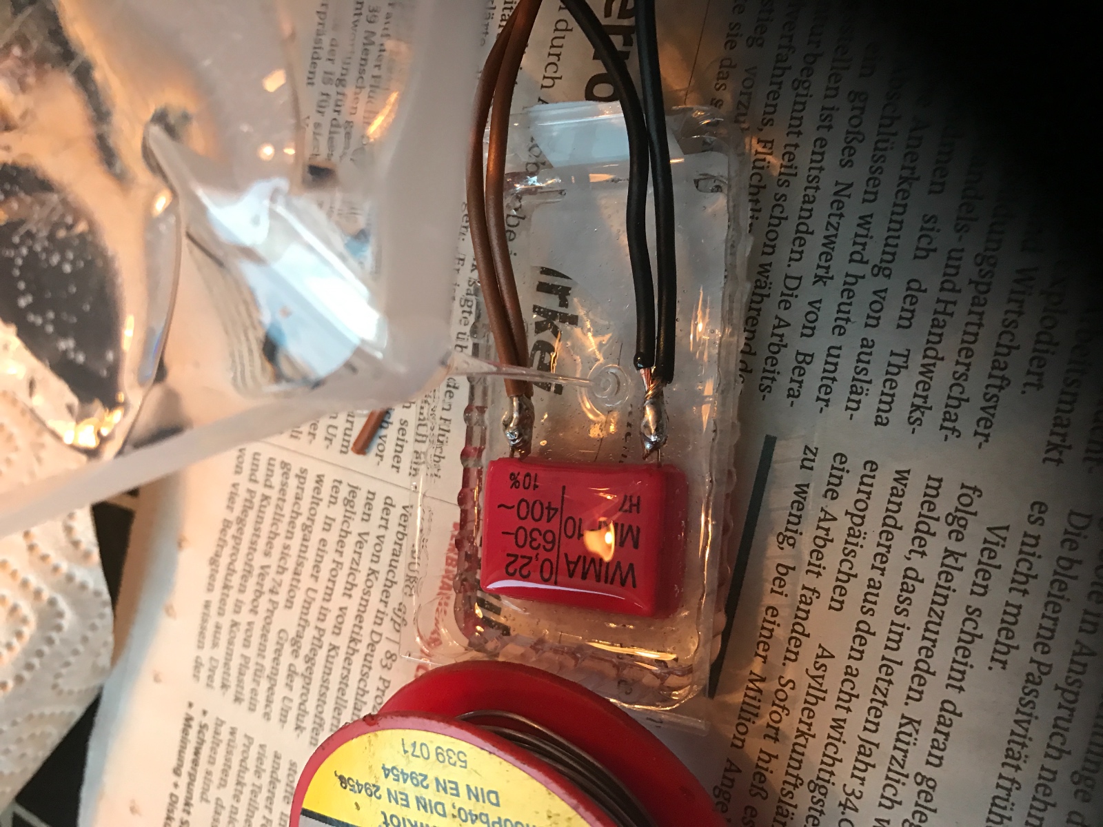

    Hmm, naja nee. Man sieht das auf diesem Bildchen (während des Gießens) nicht: Der ganze Kondensator mitsamt Lötstellen und den ersten Zentermetern der Anschlusslitzen ist komplett eingegossen - mit rundherum knapp 1 cm Überdeckung an den Kabeln.
    Mal ein Bild vom fertigen Teilchen:
    Ich habe diese Lösung gewählt, weil ich glaube, dass die je zwei 1.5er Litzen doch recht steif sind und so mit der Zeit womöglich die Anschlussstiftchen des Kondensators locker vibrieren.
    Ja, ich hatte auch überlegt, einfach zwischen den Kabeln ein Loch durchzubohren; dann könnte ich das Klötzchen mit einer Schraube (schön mit Gummibeilagen) einfach am Motorhalterblech befestigen. Sähe halt schon bedeutend sauberer aus und wirkt nicht so provisorisch. - Allerdings traue ich mich das nicht so recht, denn dazu müsste ich auch ins Blech am Rahmen ein Loch bohren. Und da dieses Blech ja nun, wie ich's verstanden habe, ohnehin ein kritisches Teil ist (Risse an den Schweißnähten), wollte ich es nicht zusätzlich schwächen ...

  • Ich hab deinen Umguss für eine Verpackung von irgendwas gehalten und dachte, das wolltest du so einbauen :D
    Bin über alle Maßen beruhigt, sehr professionell das.
  • welches Kunstharz hast du genommen? das Baumarkt Kunstharz ist so gelblich
    Ich hab einfach aus der E-Bucht eins bestellt, das mir geeignet erschien. Es war dieses hier. Bin recht zufrieden damit. - Als (Einmal-)Form hatte ich, wie unschwer erkennbar, so eine halbharte Blisterverpackung (da waren Schrauben oder sowas drin gewesen) genommen; daher die lustige Kontur. Ging, obwohl ich kein wie auch immer geartetes Trennmittel verwendet hatte, gut auch wieder abzumachen, weil das Schälchen schräge Seitenwände hat und man es einfach herunterziehen konnte (wobei es allerdings kaputtging).

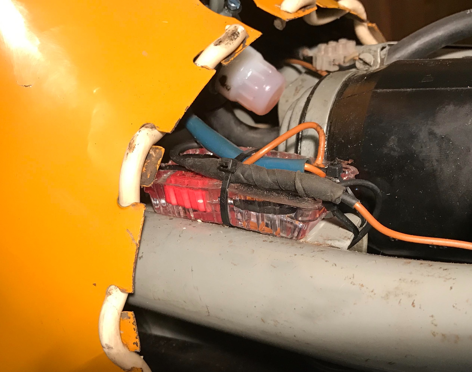

    Drangebastelt sieht das Ganze so aus:
