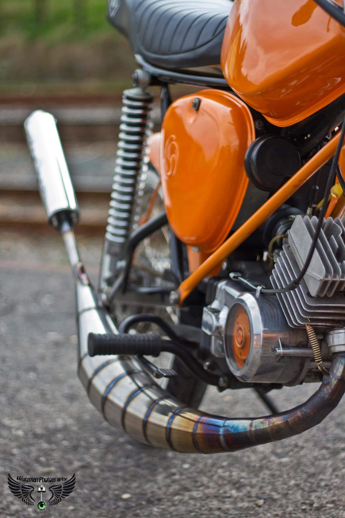

Okey, danke dir erstmal. Hätte gerne einen Auspuff der noch oben geht richtig mit endschalldämpfer aber 300€ sind Dann doch ganz schön teuer für nur einen Auspuff.
So in der Art wie auf dem Bild
Mfg -
Achso, bei dem Auspuff musste schon mit 300 Euro rechnen das stimmt.
Der oben gezeigte 105er hatte auch mal son Auspuff dran(LTM105) wie du suchst,hat das band nach oben geschoben.Er hatte denn aber auch Hitzeprobleme und einen 4 Ecken-Klemmer,da die 105er Thermisch nicht so standfest sind,wenn ein spitzbandiger Auspuff verbaut ist,im Vergleich zum 85er.
Da beim 105er der Kühlkörper an seine grenzen stößt(zwecks Wärmeableitung)darum sind die meisten nur noch auf Langhub gebaut,da dann der Buchsendurchmesser kleiner wird.
Großer Fächerkopf schafft Abhilfe, aber löst das Problem auch nicht ganz. Jedenfalls war es mit dem Reso angenehmer zu fahren.
