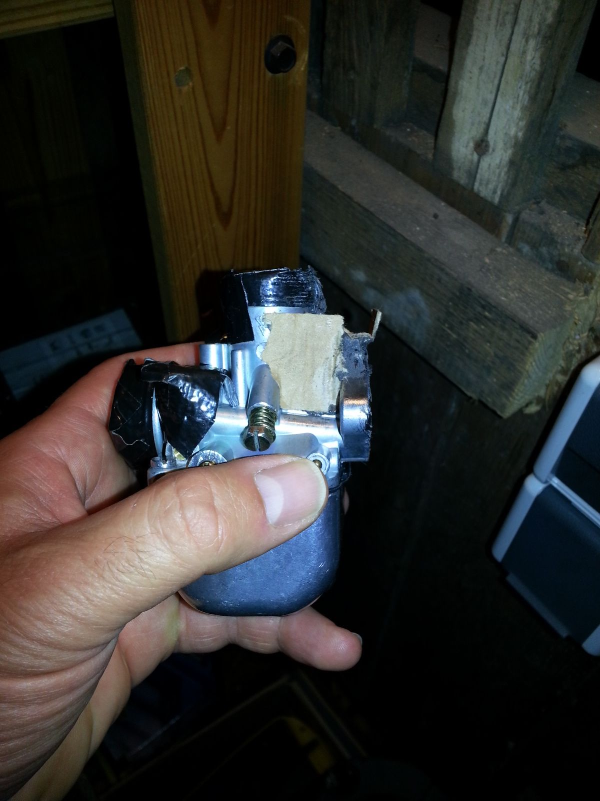

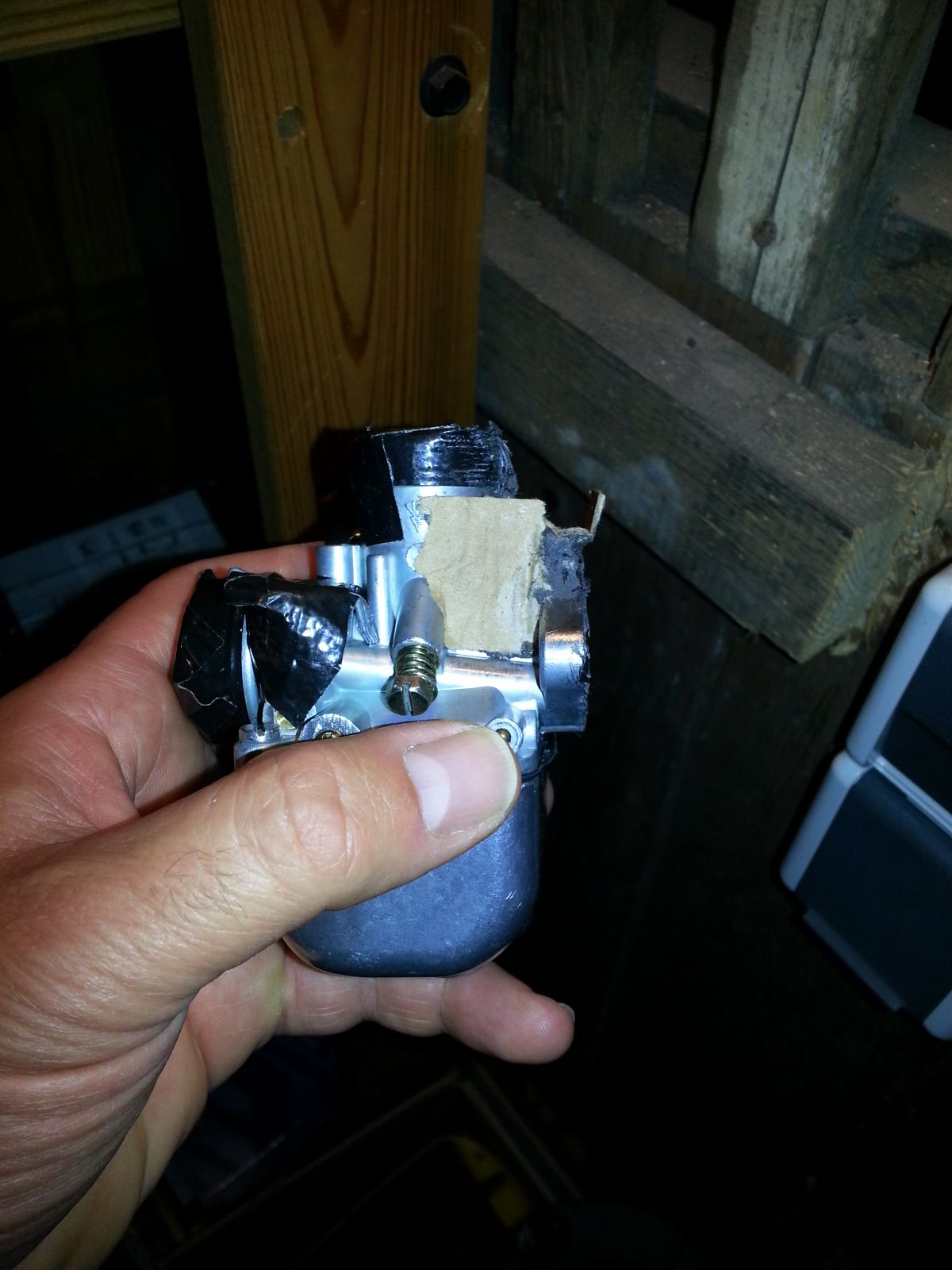

Da ich denke (evtl liege ich auf falsch...? ) das es daran liegt das Gemisch in niedrigen Drehzahlen mehrmals durch den Gaser wandert habe und zu stark angefettet wird ich mir eine Malossi Boost Bottle besorgt. Diese ist auch heute angekommen und ich habe mich sofort dran gemacht den Vergaser so zu bearbeiten das ich die Malossi BB direkt an den Vergaser schrauben kann. Wenn das nicht funktioniert habe ich nur ein Vergaseroberteil geschrottet, keinen guten DDR Zylinder! ![]()
Am Auslass Richtung Zylinder habe ich diese Nase weggefeilt die oben zwischen Gasschieber und Flansch sich oben befindet. Dann drumherum vorsichtig angeschliffen und alles sauber gemacht. Danach habe ich Flüssigmetall aufgetragen und damit ich eine schöne flache breite Ebene geschaffen auf der ich das Loch mit Gewinde und den mitgelieferten Schraubflansch schee sauber befestigen kann. Ich warte bis morgen, bevor ich weiter mache, muss warten bis das Flüssigmetall vollständig ausgehärtet ist!
Achja, die Zuleitung der Malossi BB ist mit etwa 20cm doch recht kurz geraten. Werde mir einen längeren Schlauch besorgen mit 1m und damit experimentieren (1m, 75cm, 50cm ). Ich verspreche mir recht viel davon, und werde euch auf dem Laufenden halten!
