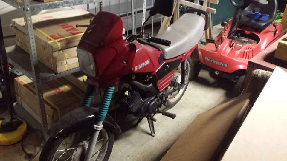

    Benni mein Name, komme aus Tostedt bei Hamburg und bin seit einem Jahr stolzer Simson Besitzer.
    Simson S53M BJ 95 im Schuppen einer Bekannten gefunden, in einigermaßen üblem Zustand.
    Habe dazu ein Bild wie sie gefunden wurde, angefügt.
    Habe mich ein paar Tage nach dem Fund erstmal an die Vergaserreinigung und den Kerzentausch gemacht und nach etlichem gekicke sprang Sie auch an.

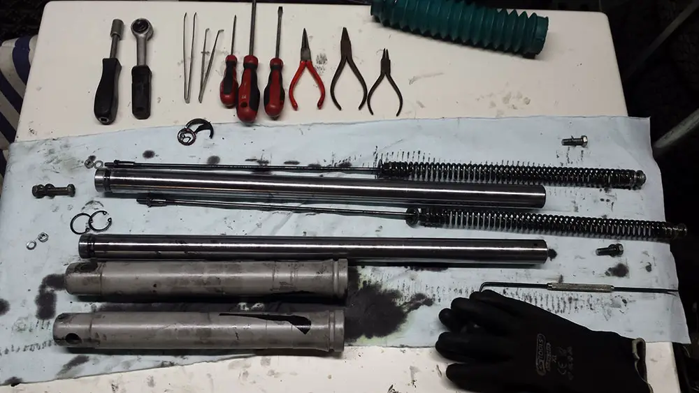

    Habe beim auseinanderschlachten (Siehe Bilder - PS: Gabeln habe ich auch schon restauriert - Neue Dichtungen und Gabelöl) auch mal Kompression gemessen, hatte beim "Kicker mit der Hand bewegen" -lass mich lügen - ca 5 Bar. Kompression war also da. Zylinderfußdichtung ist auch neu. (Papierdichtung)
