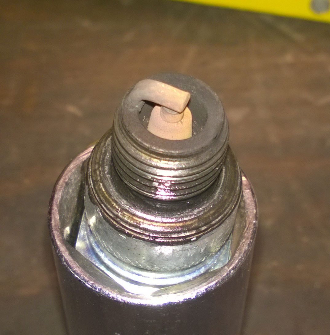

    Jetzt wollte ich wissen ob alle Einstellungen ok sind und ob die Zündkerze die Richtige Farbe hat.

    Kerzenbild:
    Habe mal mach 20 Minütiger fahrt die Temperatur vom Zylinder gemessen die war so ca. 135 Grad ist es normal?

  • Wie fährt Sie sich denn? Teillast und Vollast durchzugsstark ohne Stottern? Wie startet Sie?
    Vom Bild her würde ich sagen Sie ist zu mager.
    Weiß = mager, Ruß schwarz = zu fett, Rehbraun = ideal.
    Aber falls dz sagst Sie springt an fährt kalt wie warm gut dann lass doch die Einstellungen.

  • Um sie fetter zu machen muss die Luftgemischschraube ( die versenkte ohne Feder) weiter rein also nach rechts drehn. Wenn du das machst fahr Sie erst warm min 10 min , dann immer nur ganz wenig drehn und testen. Wobei 60 kmh ist doch top, wenn sie gut läuft würde ich nicht zu viel machen.

  • Häää?
    Braune Kerze und dann noch weiter rumpfuschen?
    Wieviel dunkler soll der Isolator denn noch werden? Schwarz?
    Immer dieser auswendig gelernte (aufgeschnappte) Lehrbuchbegriff
    "Rehbraun"...
    Laut Simson-Ratgeber dürfte die Kerze im Originalmodus sogar noch heller
    sein...
