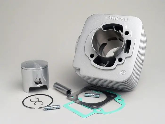

als Direktmembranerzylinder würd ich diesen hier nehmen.
Luftgekühlt, Nicasilbeschichtet und ohne Einlass, dazu ne großflächige 5 Kanalspülung.
"Etwas bearbeitet" kommt man damit auch schon auf die 28Ps.
Der Zylinder hat 45mm Hub, durch das Abdrehen, kann man die SZ anheben und auf 44mm anpassen, dann brauch man nur noch die Fläche dementsprechend anzupassen.Gruß Vincent

Was ist das für ein Zylinder Vinni? -
Grüße,
das ist ein 80ccm Athena Zylinder.
Halt durch den Umbau auf 44mm Hub, nur noch 77ccm.Gruß Vincent
