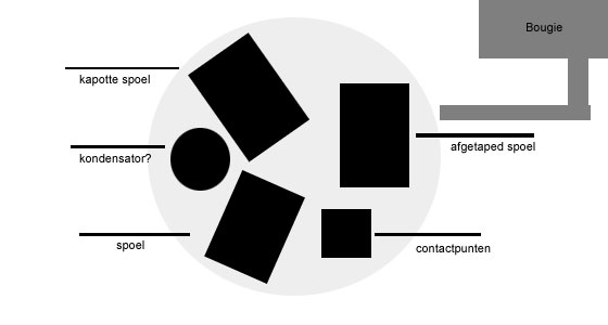

    Aber mit dem elektronik von meine schwalbe (kr51/1k) komme ich nicht draus. Ich weis das eine spule kaputt ist, aber welche??. Ich habe kein licht, alleine meine leerlaufanzeige funktioniert. Ich habe eine neue batterie und glaube alleine die leerlaufanzeige kriegt strom von batterie. Er ist oft aus, aber wen ich die motor starte die leerlaufanzeige geht starker und starker.
    Ich habe ein bild von meine grundplatte mit die kaputte spule linksoben. Kan jemand sagen welche spule das ist, licht spule? Ich habe die rotweis(von 59) mit weisswarz (56) verbunden um schalter zu uberbrucken aber keine licht...

  • Laut deiner Skizze ist es die Ladespule. 18 watt.

  • hm, schönes problem... wie wäre es wenn du mal mit einem Stomprüfgerät an die spulen rangehst und sonnst auch alle störquellen ausschließt. ZB kabelbrüche etc. Die zeichnung ist schon gut, hilft mir aber jetzt auch nicht weiter.... prüf einfach mal durch ob überall strom druchfließen kann...
