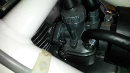

Hast Du den Zwischenflansch zwischen Vergaser und Zylinder weggelassen? -
Ne der ist da...
Na,dann raus damit.Der muß weg.Nur eine dicke Dichtung zw. Zylinder und Vergaser.

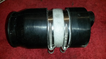

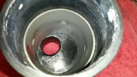

Du mußt dann den Ansauggummi um dieses Maß verlängern.Ich hab es in der Mitte zerschnitten und ein passendes Kunststoffrohr(Abfluss o.ä.)eingesetzt.Wenn du willst kannst du dann auch gleich noch 3x 10mm Löcher bohren und mit Filterflies umwickeln.So wie das Teil von ZT ist.
Dann sollte das Ding auch gehen. -
Ok werd ich machen. Hatte im .Net eben direkt von zt kommentiert, gelesen, dass es wichtig sei... Wieso ich das nicht wusste, ist mir schleierhaft... Wird der Zylinder dadurch besser geladen?
Würde auch ein schlauch zum Kasten genügen oder ist das Volumen von der muffe wichtig?

Man lernt ja nie aus... Danke für die Bilder!!!!
Bitte keinen Schlauch nehmen.Du brauchst die Größe der Muffe zur Luftberuhigung.Ich hatte auch erst am Vergaser eine schmale Verlängerung zur Muffe gehabt.Da lief der Motor auch nicht richtig und das Standgas war unter aller Sau.
Mach`s wie auf den Bildern.Das funktioniert.
