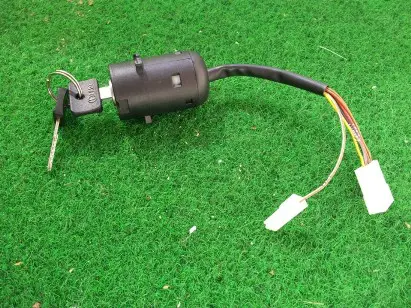

  • Heute hatte ich das Glück mal wieder auf meiner Seite. Nachdem ich die letzten Tage und Wochen das gesamte WWW und viele Shops durchforstet habe, geschah heute folgendes:
    Letzte Woche war ich bei einem nahegelegenen Simson-Ersatzteilhändler und hatte mich nach ein paar Kleinigkeiten umgesehen. Dabei viel eher beiläufig meinerseits die Frage an den Händler, ob sie denn noch die ZADI-Zündschlösser hätten. Darauf er recht trocken: "die kriegen wir nächste Woche wieder rein". Da ich ja nun wusste das die Dinger nicht mehr zu bekommen sind war ich der Annahme, er meinte die Zündschlösser vom SR50. Ich also heute nochmal zum Shop und musste mit Erstaunen feststellen, das er tatsächlich ein neues ZADI-Schloß im Regal liegen hatte. Manchmal muss man einfach auch mal Glück haben. Jetzt kann ich mir den Kabelbaum passend für VAPE + ZADI holen und alles wird schick. :D :D :D
