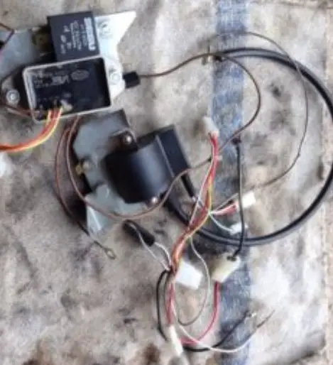

Hab für 75€ ne Vape gekauft da stimmt was am Schwungrad nicht ist die sonnst in Ordnung ? Für 75€ kann ich bei der Zündung auch die Schwungscheibe mit vergossenen Magneten nehmen oder kann ich die noch nehmen oder hat einer noch eine für die Zündung für mich aber mit vergossenen wäre besser

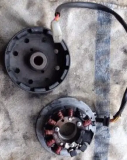

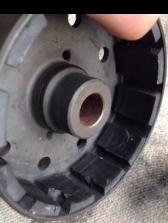

Haste mal die GP angeguckt? Sieht aus als ob das Polrad da irgendwo eingerastet ist oder so
Kann ich dann überhaupt noch was dran retten oder muss die deshalb komplett hin sein würde heut verschickt 75€ mit Versand drin
das polrad ist hin.
bei der grundplatte sind jetzt folgende dinge interessant:
- windungen der spulen zerfetzt? (speziell bei der hochspannungsspule...)
- stator-anker verbogen? (da wo die spulen drauf sitzen)
- grundplatte selbst verbogen?trifft eins davon zu ist auch die grundplatte schrott
75,- nur für regler, kabel, zündmodul und blinkgeber? würd ich nicht machen, wäre mir bei gebrauchten teilen zuviel...

Laß es! Leg nen guten Hunderter drauf und kauf dir eine Neue. Halt ohne Batterie und Birnchen u.s.w. .
wen an den Spulen nichts hin ist besorg dir ein neues Polrad und fahr so. Für 75€ ist das voll okay. wenn die GP hin ist nicht.

Eine Zündung, an der die GP defekt und die Magneten schon angeschlagen sind... ich persönlich würde die Finger von lassen.
