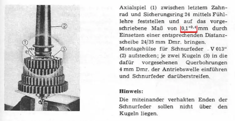

Hallo,
Habe vor eine Simson Komplet zu Überholen darunter auch den Motor. Bevor ich anfange
den Motor zu zerlegen habe ich mir die Reparaturanleitung S51 durchgelesen.
Dazu habe ich eine Frage.
Wie ist da zu Verstehen „auf das vorgeschriebene Maß von 0,1+0,4 mm“
bringen.
Mir geht es um die „0,1+0,4 mm“ sind damit 0,5mm oder
0,14mm gemeint.
Danke
