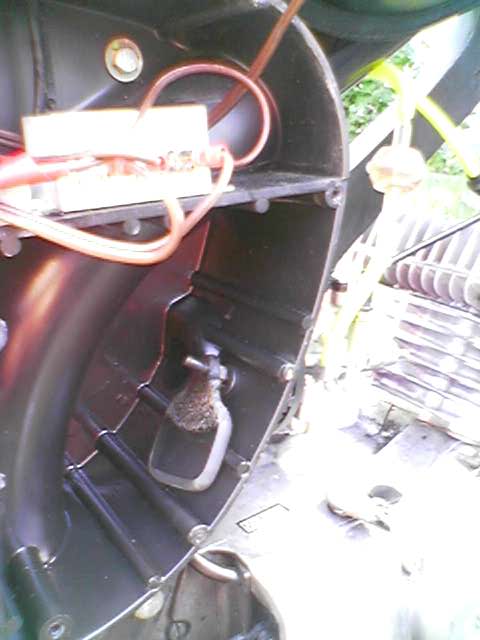

  • Hab vorher auch schon ein paar Bilder gemacht, wie ich es mim Luftfilter gelöst hab, hatte nämlich platz Probleme...
    :O
    Werd sie uploaden und posten...

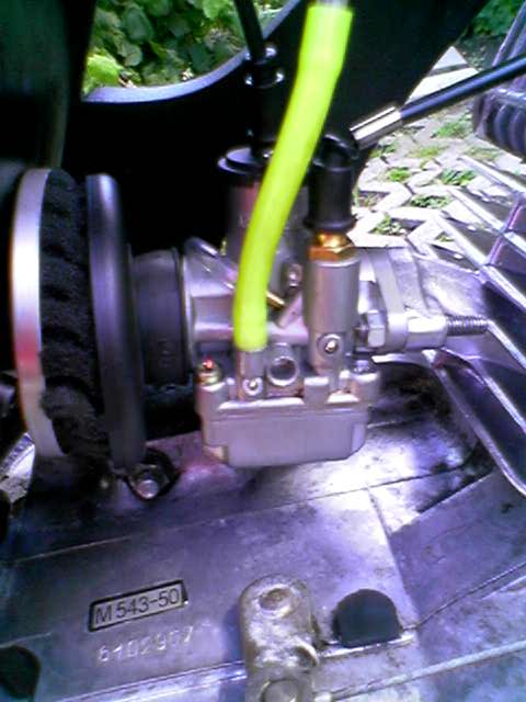

  • Also hier die ersten Bilder, hab den Luftfilter einfach mal hinter den Vergaser gequetscht.So, jetzt weis ich nicht obs ausreicht wie er zieht.
    Bin gerade ein paar Kilometer gefahren und es kam eindeutig zu viel Luft. :( ( Vermut ich)
    Hier mal das Bild..:

  • Hier mal ein Bild vom Luftfilter Vergaser kläpchen, hatte den Luftfilter anfangs nach außen gelegt, hatte ihn aber nicht direkt mit dem Durchgangsloch verbunden, (nur den alten Luftfilterkasten verwendet)--> Kann der Nebenluft saugen?--Luftfilter direkt mit dem Vergaser verbinden (also nach ausen)..

  • Hast du überhaubt ne Dichtung zwischen Ansaugstutzen und dem Vergaser? Auf deinem Bild sieht das nich so aus.

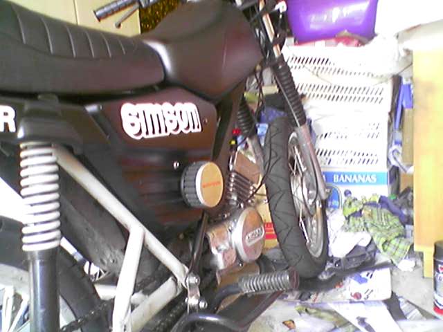

    Also hab das mim Luftfilter jetzt mal anders gelöst..ich denk das er sich so nicht mehr mit Öl vollsaugt...:)
