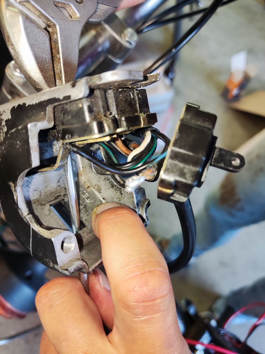

Ja ich habe noch ein paar Einzelteile da, aber ich weiß nicht wie diese Zusammengehören

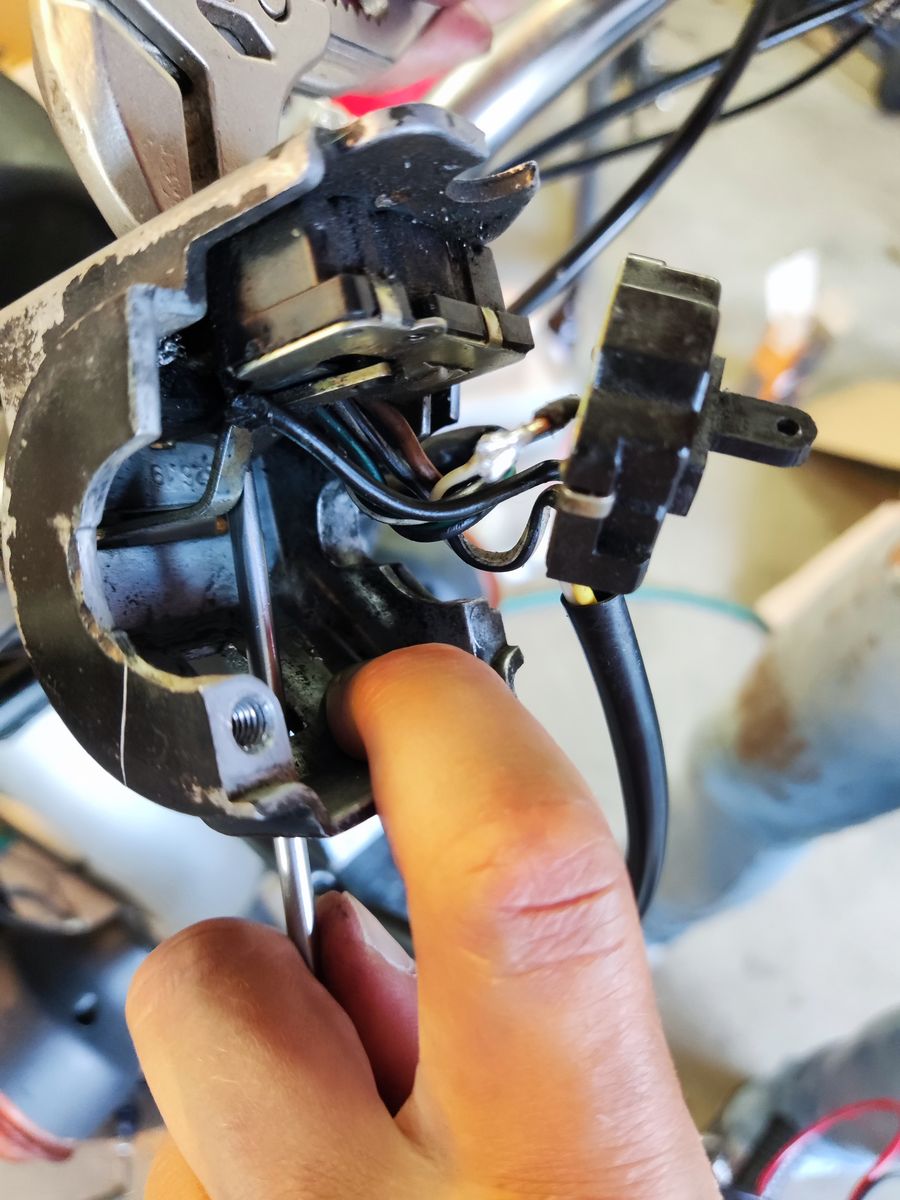

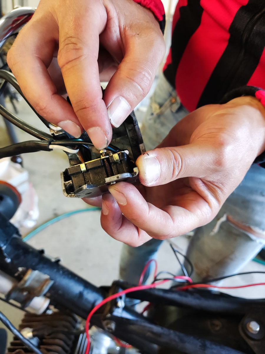

Das habe ich mir schon angeguckt, ich habe die Teile aber noch weiter zerlegt als zu sehen.
Alles anzeigenDie Einheit für den Blinker fehlt. Nur die Kappe ist davon da, gaaaanz oben rechts
Das Teil oben rechts ist der Ablend/Fernlichtschalter
Der rechts halb oben Taster für Hupe/ Lichthupe.
Das Innenleben gibt es aber auch komplett für glaube nen 10er
hast du evtl. einen Link dazu? -
Auf dem obersten Foto, das müsste der Blinkerschalter sein
Einen Link selber habe ich nicht, aber die gängigen Portale haben die im Angebot. Manchmal komplett inkl. Gehäuse und Kabel ab 25-30€, manchmal auch nur die Schalter selber
Bei Ost2rad gibt es das ganze Innenleben für 10,40€ + Porto, den ganzen Schalter mit Kabel ab 26€ bei Kultmopeds
So wie es aussieht hast du dden Blinkerschalter noch weiter zerlegt.
Das ist eigendlich nicht vorgesehen.
Na dann muss ich mir wohl doch die Einzelteile neu holen.
