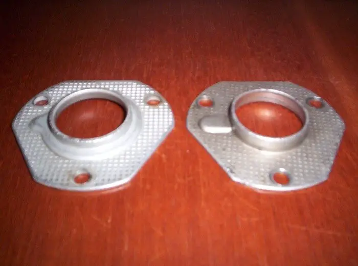

  • Hallo!
    Eine Frage an Spezialisten:
    sind beide Ausführungen untereinander austauschbar?
    rechts: Kappe vom Gebläsemotor M54 für Habicht
    links: Kappe vom S50
    Möchte die S50-Kappe an mein Habicht-Ersatzgehäuse montieren, die andere ist total
    verzogen (starker Ölverlust).
    Danke!
    Gruß Thilo

    kann die Dichtkappe Abtriebswelle in beliebiger Position montiert werden?
    Auf Fotos zeigt die Öltasche nach links oben, bei mir rechts. Im Gehäuse ist
    hier keine weitere Aussparung im Lagersitz drin. Gerade so gut dicht bekommen
    mit besserem Dichtungspapier. Will da nicht schon wieder ran.
    Danke!
  • Auch bei der Abtriebswelle ist es nicht egal wo die Aussparung sitzt. Zwar erfüllt sie dort keine Funktion aber unten links ist mehr Dichtfläche um die Aussparung auch wirklich gegen das Gehäuse abzudichten.
