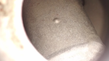

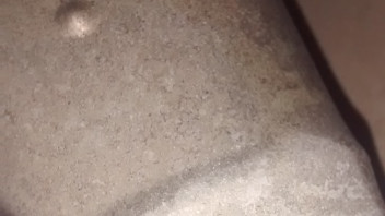

  • Boah ich bin wieder da :D
    Nun stand der Beach Racer noch mal 2 Jahre in meinem Keller.... Da ich kein Zündschloss (mit Schlüsseln) bekam (habe alle Händler angeschrieben, bei ebay geboten etc.) hatte ich das Projekt dann erst mal beerdigt und mir aber nach und nach ein paar Dinge zusammengekauft (2 Benzinkanister, Tauchsieder, Tank Renovierungsset, Benzinschlauch, neue Batterie...).
    Dann irgendwann 2014 meine ich, kam meine Schwiegermutter mit den wieder aufgefundenen Papieren um die Ecke :m_klatschen: also würde das Anmelden schon mal leichter werden. Daraufhin habe ich schon mal den Tank abgebaut und mit nach Hause genommen. Dann hatte ich aber wieder keine Lust mehr ;)
    :u_blumenkind: Und dann kam im Frühling 2015 meine Schwiegermutter mal wieder um die Ecke - mit den Schlüsseln!!!! :Beer:
    Nun habe ich also alles beisammen und daraufhin auch angefangen. Gestern das Reinigen und Entfetten des Tanks, heute das Entrosten. Morgen wird er dann von Innen lackiert. Er sah wirklich schrecklich aus - und jetzt bin ich ganz zufrieden (siehe Bilder).
