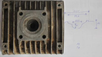

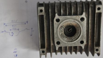

    ich habe in einer "Ramschkiste" die beiden Zylinderköpfe gefunden. Auf Bild 9742 dürfte ein 50 qcm-Zylinderkopf von 1991 (11 22 29903/1 NSI91) abgebildet sein. Aber was ist das auf Bild 9743 (keine Nummern auf den Gussteil gefunden)? Der Innendurchmesser der Planfläche dürfte zu einem 7xx-Motor passen, aber der Planring ist mir zu schmal.
    Kann mir jemand bei der Identifizierung helfen ?

    die Möglichkeit besteht. Aber auch die anderen Maße (siehe Skizzen mit Abmessungen auf den Fotos) sind unterschiedlich. "Halbkugel" beim 9743 flcher und kleinerer Durchmesser als 9742.
    Ulf
    ich habe noch mal in der Ersatzteilliste von 1987 nachgesehen, dort gibt es die Teilenummer (Katalog-Nr.) 11 22 29903/1 nicht. Die Nummer, die am Nächsten kommt, ist die 11 22 299501 und wurde in allen S51 und SR50, außer S51 C und S51/1 C (die hatten schwarze) verbaut.
