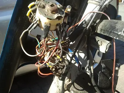

  • Halllo erstmal!
    So, nach einiger Zeit gibts nun auch mal wieder ein Update.. hatte viel um die Ohren und das Wetter war ja eh für nichts zu gebrauchen ..
    Gestern hab ich mich mal wieder rangemacht und mir angeschaut warum denn das Licht eigentlich nicht funktioniert. Dann hab ich erstmal den kompletten Scheinwerferkasten abgebaut und mir das Zündschloss angesehen, einige Kabelschuhe waren abgebrochen oder extrem verrostet, sodass es kein Wunder war dass da nichts ging..
    Leider hatte ich keine passenden Kontaktstecker und Löten wollte ich auch nicht, da ich eigentlich schon überrascht war, dass die Schwalbe so "viel" Kabelei besitzt..
    Also hab ich mir den Schuh zurechtgebogen und angsteckt, und ... das Licht leuchtet. :) ... manchmal :waiting:
    Vielleicht ist es nicht richtig geerdet wenn es nicht im Scheinwerfekasten eingebaut ist? Keine Ahnung, auf jedenfall war ich schonmal froh dass irgendwas geklappt hat. :D
    Beim nächsten mal hab ich hoffentlich mehr Zeit, der Sache auf den Grund zu gehen.
    Ich werde mir im Laufe der nächsten Tage noch Getriebeöl besorgen, eine neue Sitzbank bestellen und mich um die Blinker kümmern, die im Moment mein größtes Sorgenkind sind, da ich keine Ahnung habe, wo ich einen neuen Schalter herbekomme und ob die dann auch wirklich ordnungsgemäß funktionieren werden. Mal schauen. :)
    Desweiteren hatte ich nun noch die richtige Abdeckung für die Zündung angebaut, da hatte ich ja zuerst die vom alten Motor angebaut. :rotwerd:
    Hoffe beim nächsten mal kann ich mal über größere Veränderungen berichten, doch im Moment ist die Zeit echt knapp. ;(
