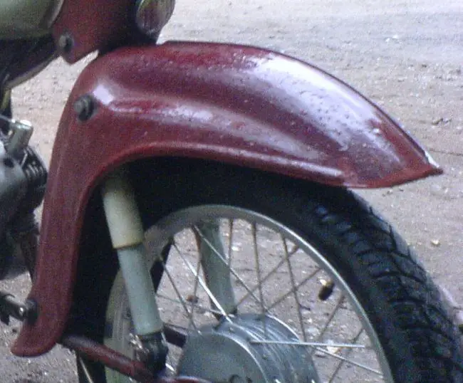

Stimmt sieht aus als ob da jemand was abgeschnitten hat is sone Schwalben Schwanz Form . Macht aber nix den die Schwalbe sieht je öfter man sich die Bilder anschaut immer besser aus . Das letzte Bild ist der Hammer ![]()
64er KR51
Da ist nichts abgeschnitten.
Wie schon gesagt, der Kotflügel ist seitlich geknickt, deshalb erscheint es so.Ich lege meine Hand dafür ins Feuer, dass dort nichts abgeschnitten ist.

Das Schutzblech vorne ist von mir nur nen bisschen gespachtelt, abgesägt hab ich nix.

mich interessiert mal wie viel cm es von pressnat bis schutzblechrand sind...
So wie der Kotflügel an den vorderen Federbeinen anliegt, glaube ich ganz einfach, dass er die Distanzbuchse (Nummer 2 auf dem Bild) vergessen hat. Dadurch drückt es den Kotflügel so zusammen.
Eigentlich muss das nämlich so aussehen:
Edit: Wenn das Bild in der Vergrößerung nicht täuscht, hat er sie sogar von außen (also falschrum) angebaut?
ich meine ich hätte mal festgestellt das es verschiedene Typen vom Vorderen Kotflügel gibt, wollte damals den am Star wechseln aber der sah irgendwie total anders aus, also hab ichs dann gelassen.
Das würde auf jeden Fall auch die Unstimmigkeiten erklären...
Der einzige mir bekannte Unterschied ist der, der Bördelkante ganz vorne am Schnabel. Spätere Modelle hatten das nicht mehr.

Ihr habt recht, habe die Distanzbuchse Nr. 2 außen angebaut. Deswegen kommt der Kotflügel etwas schmaler daher, mal sehen ob ich das noch ändere.
Bei einer richtigen 64er gibt's diese Distanzbuchsen gar nicht. Schön ist sie geworden, schade nur das die 64er Details fehlen.
Mfg Jan -
Richtig.Habe gerade an meiner 66er nachgesehen und da ist garkein Platz dafür da.
