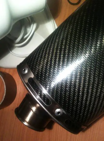

    ich müsste meinen Endschalldämpfer neu vernieten am Motorrad - das ist auch alles vom Prinzip kein Problem, nur hat der Vorbesitzer wohl gepfuscht.
    Original werden 4,8er Nieten benutzt, bedeutet so 4,9/5,00 vorbohren und alles ist tutti. Anscheinend hat der Vorbesitzer jedoch sehr viel größer die Nieten ausgebohrt, denn es sind je nach Bohrung ca 5,3 - 5,5mm.
    Niete ich nun, zieht die Kugel am Niet sich durch das Loch nach vorne - sieht einfach nur schlecht aus und kann mir nicht vorstellen das das lange hält. Ich gehe davon aus das liegt am zu großen Vorbohren, richtig?

  • Genauso so schaut es nämlich aus :(
    Es ist ein MIVV GP Carbon! Bedeutet Außenhülle Carbon, Endkappen Edelstahl.
    Eigentlich spielt das Carbon keine Rolle, denn von außen kommt ein Nietband um das Carbon und von innen sinds die Endkappen, die Carbonhülle ist mittendrin.
    Habe eine Idee, ich nehme mir M4 Unterlegscheiben, bohre diese auf 4,9mm auf und klebe diese von innen in die Kappen, dann kann ich die Nieten von Außen draufstecken und festziehen, die Kugel sollte sich nicht mehr reinziehen können... aber ob das auch so in der Praxis klappt :/

    Habe die Kugeln jetzt erstmal zurück in den Becher getrieben und das Loch entgratet, sieht zwar gut aus, aber ich mache mir Sorgen ob das fest bleibt.
