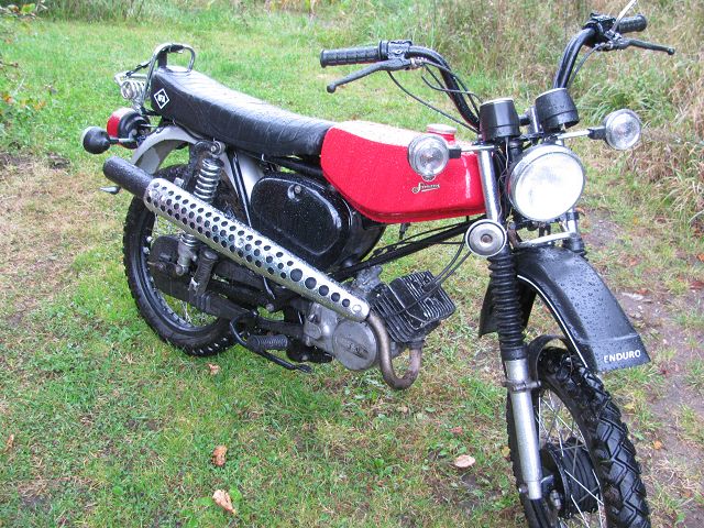

    Wollte euch mal mein Vorhaben zeigen.
    Rahmen wurde gestrahlt und dann wieder im Farbe gebracht.
    -Habe dann angefangen den Rahmen wieder zusammenzusetzten.
    Rollbar ist die Enduro nun schonmal.Felgen werden in Schwarz mit Chromspeichen und K 42 Reifen
    ( das Kettenrad hinten ist nur für die Rollbarkeit)
    dann mal anfangen die paar kabel anklemmen
    Schutzbleche und Gabel werden noch in Schwarz Gepulvert.
    naja ist noch einiges zu Tun...
    03.10
    Verbaut wurde ein 12 Volt Unterbrecher Zündung und ein neu gemachter 70er mit DDR Zylinder incl Kolben
    6 Mal editiert, zuletzt von wilfriedp603 ()

  • Leider noch nicht viel weiter, aber dennoch etwas geschafft
    Neuer Kabelbaum( danke an SSJ3 Vegotenks ) ist drin ( muss ich noch anschließen)
    Gepäckträger hinten ist Neu.Seitendeckel hat ein Schloß bekommen.
    Java Sitzbank angebaut,ist flacher und härter als die Normale.
    Räder wurden Gewuchtet ( gab´s mal so :) )
    Testmotor Verbaut.
    Ja die Blinker haben keine Zulassung,. aber das ist mir egal 8)
    ist also noch etwas Arbeit die aber Zeit hat.
