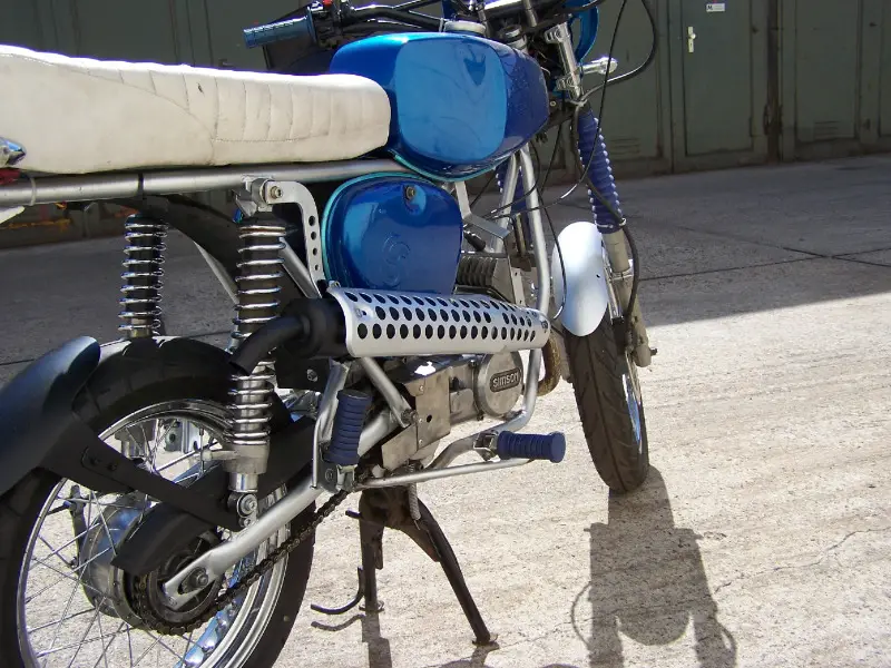

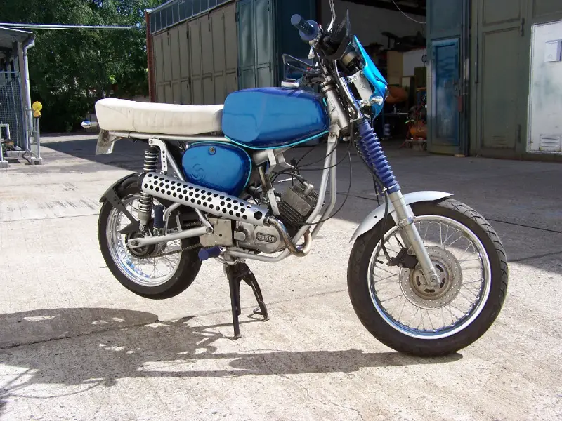

Schon etwas älter der Post aber ich buddel den mal wieder aus
.. Hat irgendjemand so einen S53/83 E Endtopf an einer S51 montiert ? Bin schon ewig am googlen aber find keine Vernünftigen Bilder .. Nur n Neufahrzeug bei Simson Schubert wo es nicht wirklich gut zu sehen ist .
Da man den akf link nicht mehr öffnen kann, kann man nicht wissen welchen Auspuff du meinst.
Den hier?
Ganz genau der .. Passt da wohl der S51 Seitendeckel ?
Passt, fährt sich aber sehr bescheiden. Es fehlt der Resonanzbereich, was sich besonders bei kleinen Steigungen bemerkbar macht. Hatte den drann, weil es mir Optisch besser gefallen hat, hab den aber nach kurzer Zeit wieder zurück gebaut.
Hab jetzt leider kein Foto zur Hand. Reich ich heute Abend nach.
Wieso fehlt denn der resobereich ? Ist das so extrem? Optisch gefällt er mir auch besser .. Und emailliert wäre auch erstmal ruhe vor rost ![]()
