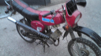

    Ich habe vor diesen winter mein altes feldweg moped auf original optik umzubauen.
    Ich habe mich für das klassische hell rot entschieden mit schwartzen rahmen und silbernen schutzblechen.
    Da ich meinen rahmen pulverbeschichten lassen will werde ich die farbe nicht mehr ganz so hinbekommen wie zu ddr zeiten.
    Tank und seiden deckel habe ich mir bei mza gekauft in rot( ob das ein fehler war werde ich sehen)
    Andere klein teile habe ich mir auch schon bestellt.
    Da ich noch ein paar fragen zum umbau habe habe ich mir gedacht ich mache mal einen thred auf wo ich meine fragen zum umbau stellen kann.
    Ich habe mal ein frage zu den Ral farben die es heute gibt welchen farb ton könnt ihr mir den empfehlen der den alten tönen gleich kommt für den schwarzen rahmen und die silbernen schutzbleche???
    Es währe schön wenn ihr mir etwas empfehlen könnt .
    Hier mal noch ein paar bilder wie mein feldweg moped aussied.
  • Da hast du dir gut was vorgenommen, aber machbar.
    Was du ganz dringend brauchst ist ein gerader Obergurt, damit dein Möp wieder legal wird :)

  • Ich denk Tacharo ziehlt darauf ab das du nen Enduro Auspuff hast und somit eine kleine Beule im Seitendeckel das der Auspuff vorbeigeht.
    Aber wenn du sie wieder Original machen willst kommt doch sicher ein unten geführter Auspuff ran oder ?
  • Bei meiner S50 verläuft der Auspuff aber rechts ?
    Und bei der am Foto auch ?
    Tacharo schreibt aber vom linken Deckel, also denke ich gibt es da andere Probleme?
