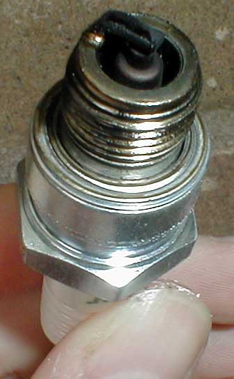

    Zum Kerzenbild, das Ihr angefragt habt:
    ich würde sagen, da liegt ein trockener, matter schwarzer Rußbelag darauf?!
    aber besser ich zeig euch das mal...

    Hoffe das klappt mit dem Bild?!
  • Ok nu kann es etwas weiter gehen. Also deine Kerze ist schwarz und nass das steht fest! Also ist dein Gemisch immer noch zu fett.

    kann es nicht sein, dass die Zündkerze noch von dem Choke-Problem schwarz ist? Weil nachdem ich den Choke wieder zusammen hatte bin ich max. einen Kilometer gefahren, nur um zu schauen ob es was bringt... (oder ist die Kerze Ruckzuck wieder o.k und erholt sich...)...

  • Axo das hättest vorher sagen sollen. Nee dann fahr erstma mit Luftfilter und mach vorher die Kerze sauber.

    Die Zündkerze sieht jetzt wieder aus wie die andere... aber ich bin ja auch nur den letzten Kilometer ohne Luftfilter gefahren, davor so um die 5 km mit dem alten Problem...
