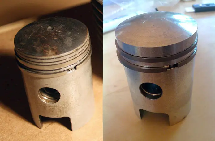

Die Ölnuten sind durch die Weiterentwicklung weggefallen. Soweit ich das verstanden habe, hat sich die Kolbengeometrie sowie die Materialzusammensetzung in den späteren "Einheitskolben" geändert (dieser kam übrigends im 1. Quartal 1970 und wurde seitdem auch als Ersatz für die vorherigen Baureihen genommen... kann aber sein dass 67 schonmal eine Änderung in den Kolben stattfand)
In diesem Sinne entfielen auch die Schmiernuten und das Einbauspiel bei Sperber und alten M53 ohne /1 verringerte sich von 0,04 auf 0,03mm
Und anscheinend funktioniert es bestens ohne die Nuten... wenn das Einbauspiel mit den nutenlosen Kolben sogar verringert wurde ![]()
Für die, die es interessiert: ein Vergleichsfoto, beides DDR Megu-Kolben. Links mein "alter" der im M53 Dreiecksflanschzylinder seinen Dienst tut (übrigends immernoch serienschleifmaß aus den 60ern und fährt top
) und rechts der spätere Einheitskolben ab 1970.
Interessant ist dass die alten Kolben eingespannt und dann gedreht wurden. Oben auf dem Kolbenboden sieht man schön die Zentrierbohrung vom Einspannen.
