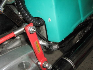

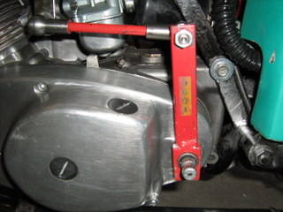

  • Hallo Leute, mein Duo läuft jetzt gut, nur gibt es Schaltungsprobleme. Leider habe ich keine Ahnung davon, wie sich das Teil normalerweise schaltet. Bei mir scheinen die Schaltungswege irgendwie zu kurz zu sein (Fotos). Ganz genau eingestellt gehen die Gänge zwar rein, aber nur knapp. Vorn stößt der Hebel (von Dieter aus dem Forum) beim Ersten am Gehäuse an, hinten bohrt sich die Schaltstange in den Kotflügel. Trotzdem reicht es nicht wirklich. Zuverlässiges Schalten ist nicht drin. Der Motor war bei Kolbenklopper zur Abdichtung und Lagerung, alle Getrieberäder waren in Ordnung, wir haben nur die Kickerwelle getauscht.

  • Dein Schaltgestänge welches am Motor festgemacht ist ist zu lang!
    Der Schalthebel ist mitte Mitte 11 cm lang im original!
